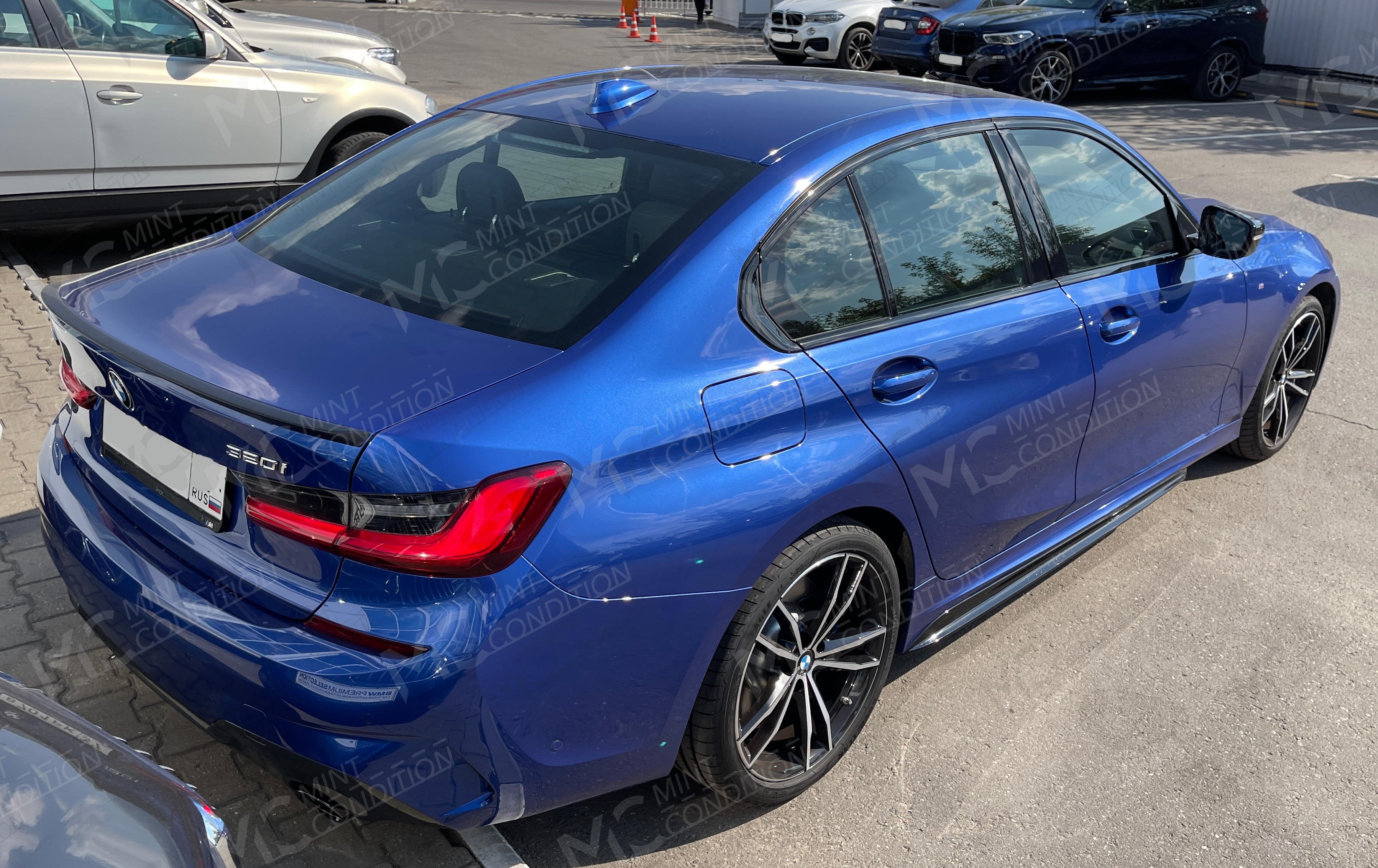

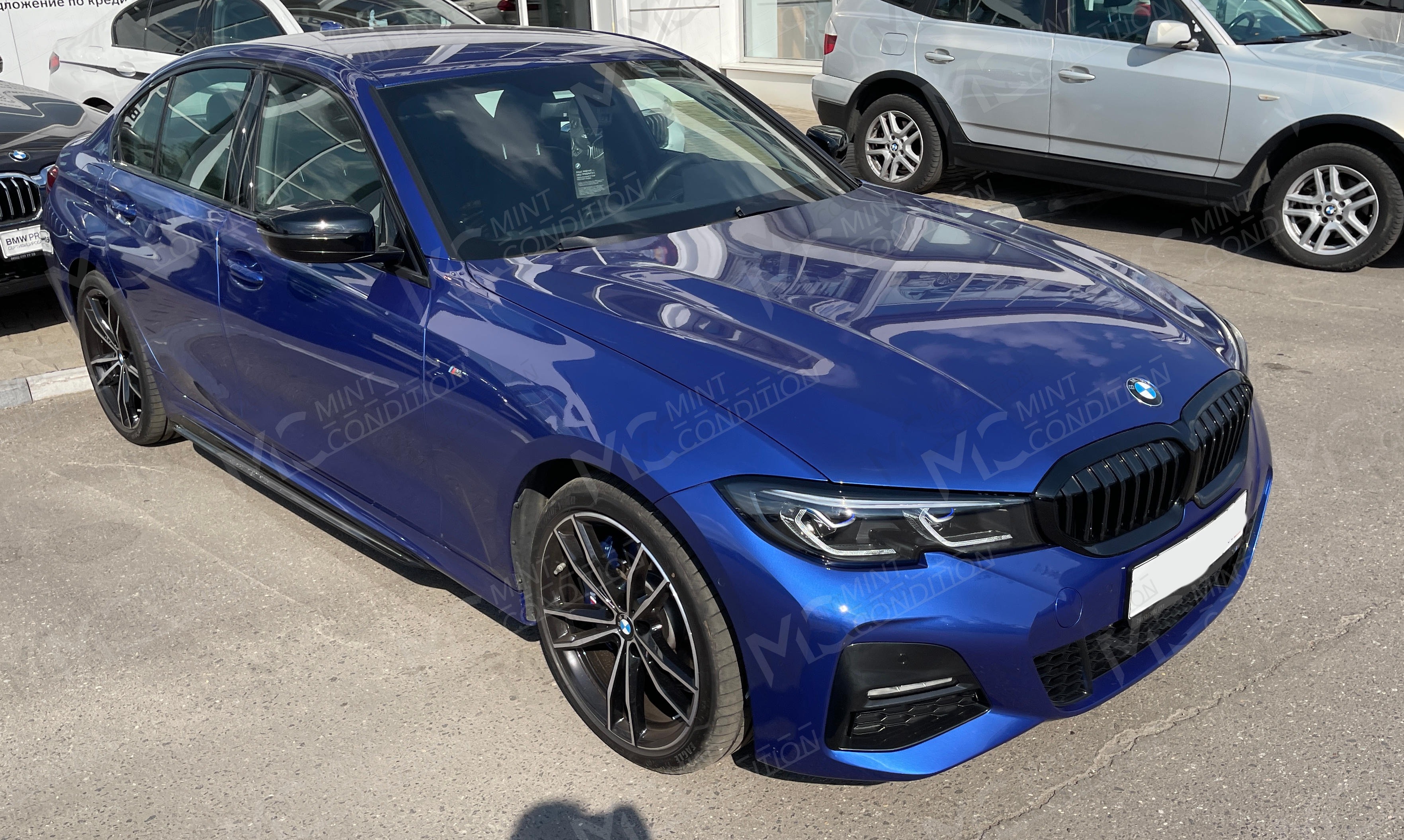

    Нам заказали нам проверку 320i G20 2021 года с минимальным пробегом в 14 000 км. Причём, сначала заказал проверку у официального дилера БМВ, которая длилась 3.5 часа. Затем решил перестраховаться.
    Дилер делал свою диагностику 3.5 часа. По результатам всего одно замечание — требуется замена рулевой рейки. И, действительно, она издаёт сухой шорох при вращении руля. Так как автомобиль на гарантии, дилер сразу заказал рулевую рейку.
    Отчёт «ПроАвто» тут идеальный — всё зелёное и один владелец.
    Продавец сначала представлялся собственником, затем сознался, что перекуп. И что красил локально кусок переднего правого (ПП) крыла без снятия, но ничего криминального не было.
    Берём?
    На первый взгляд всё неплохо и можно даже не проверять, а довериться дилеру, да?

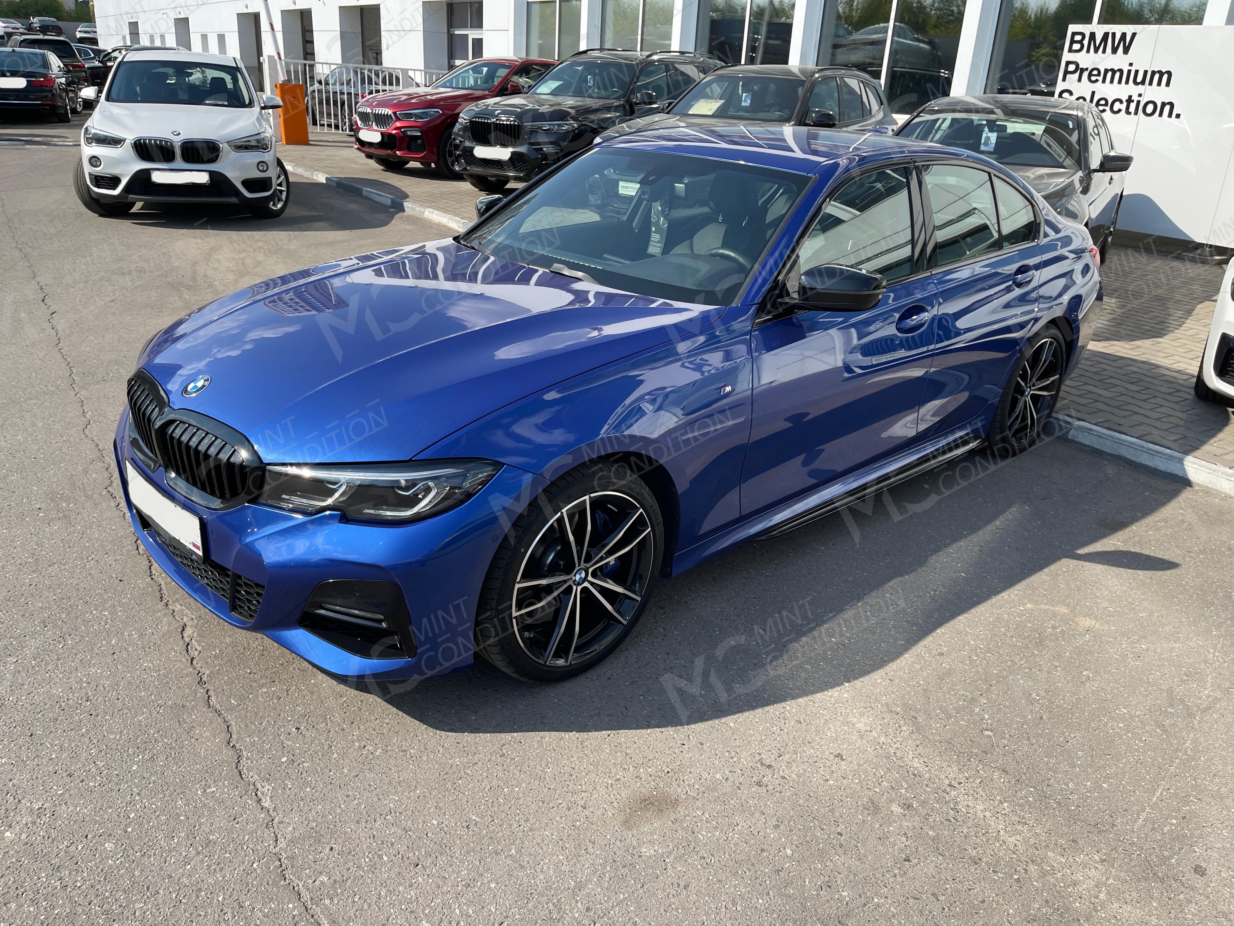

    Машина вот такая:

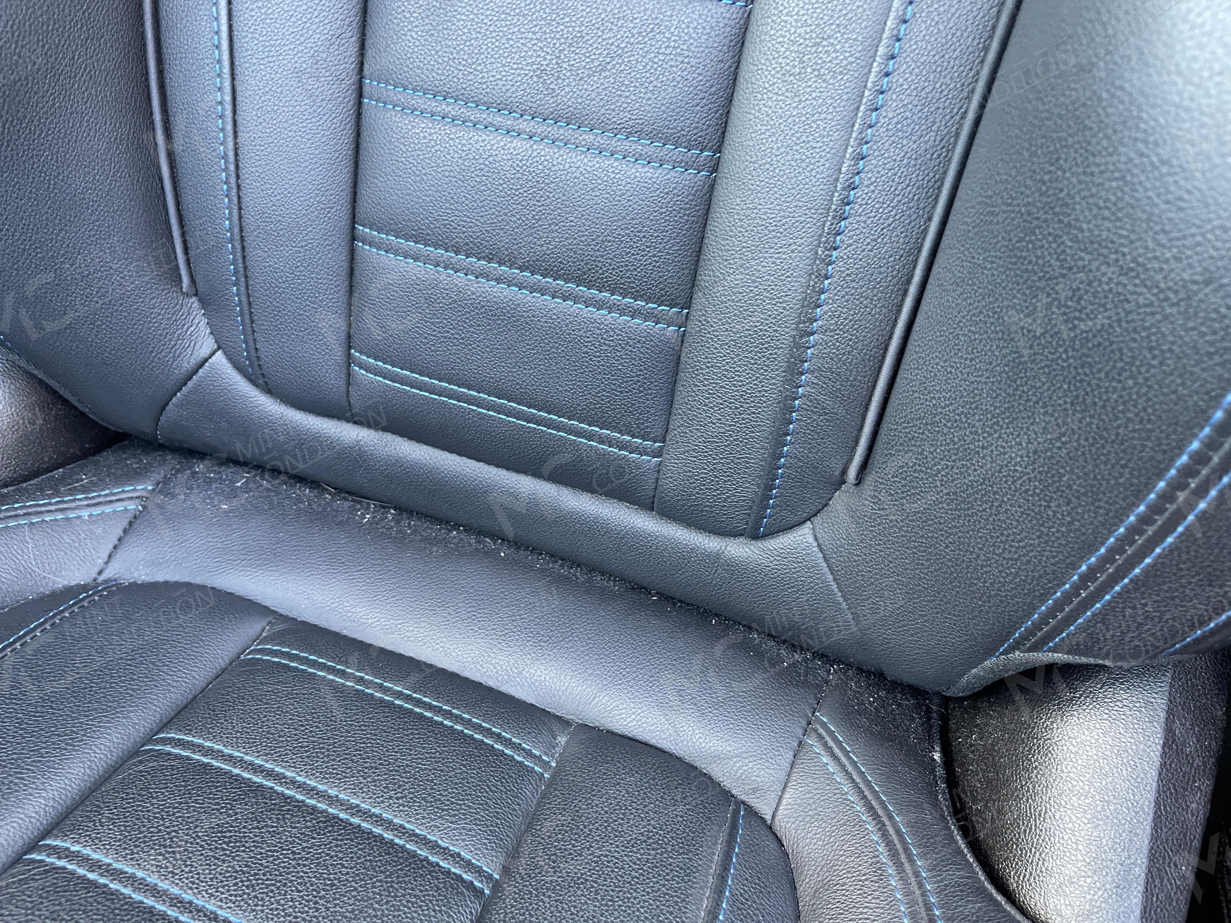

    Салон грязный, но повреждений не много. Надо бы уборку сделать:

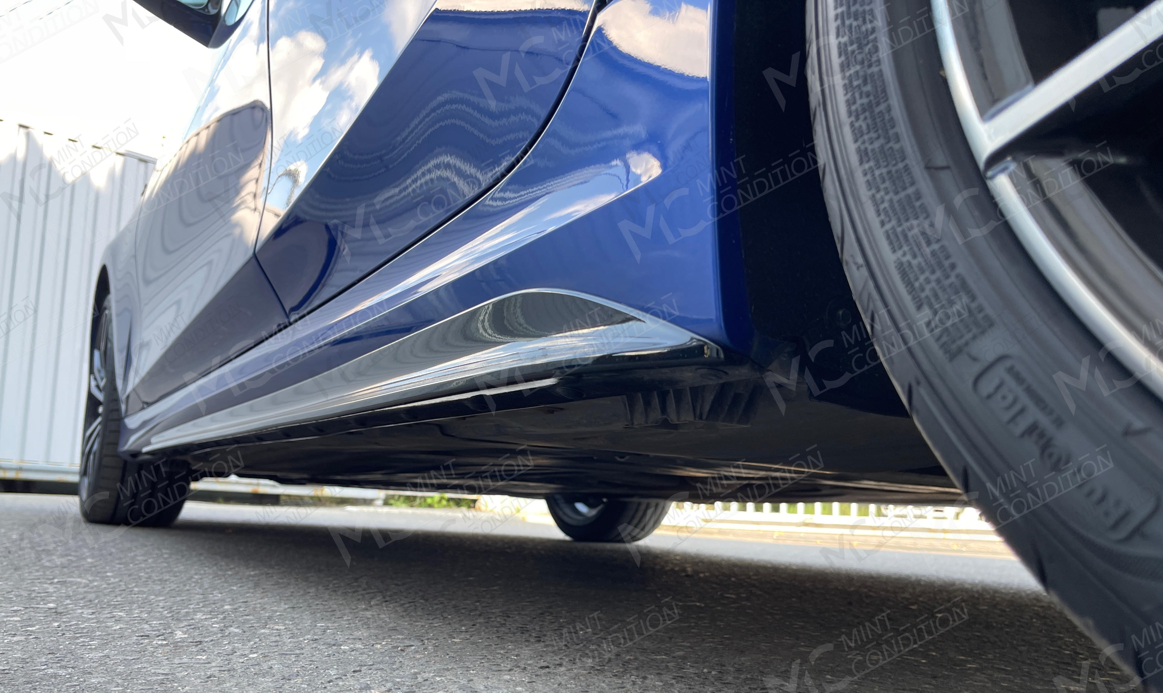

    Снизу автомобиль выглядит нормально, течей нет, ничего не отваливается:

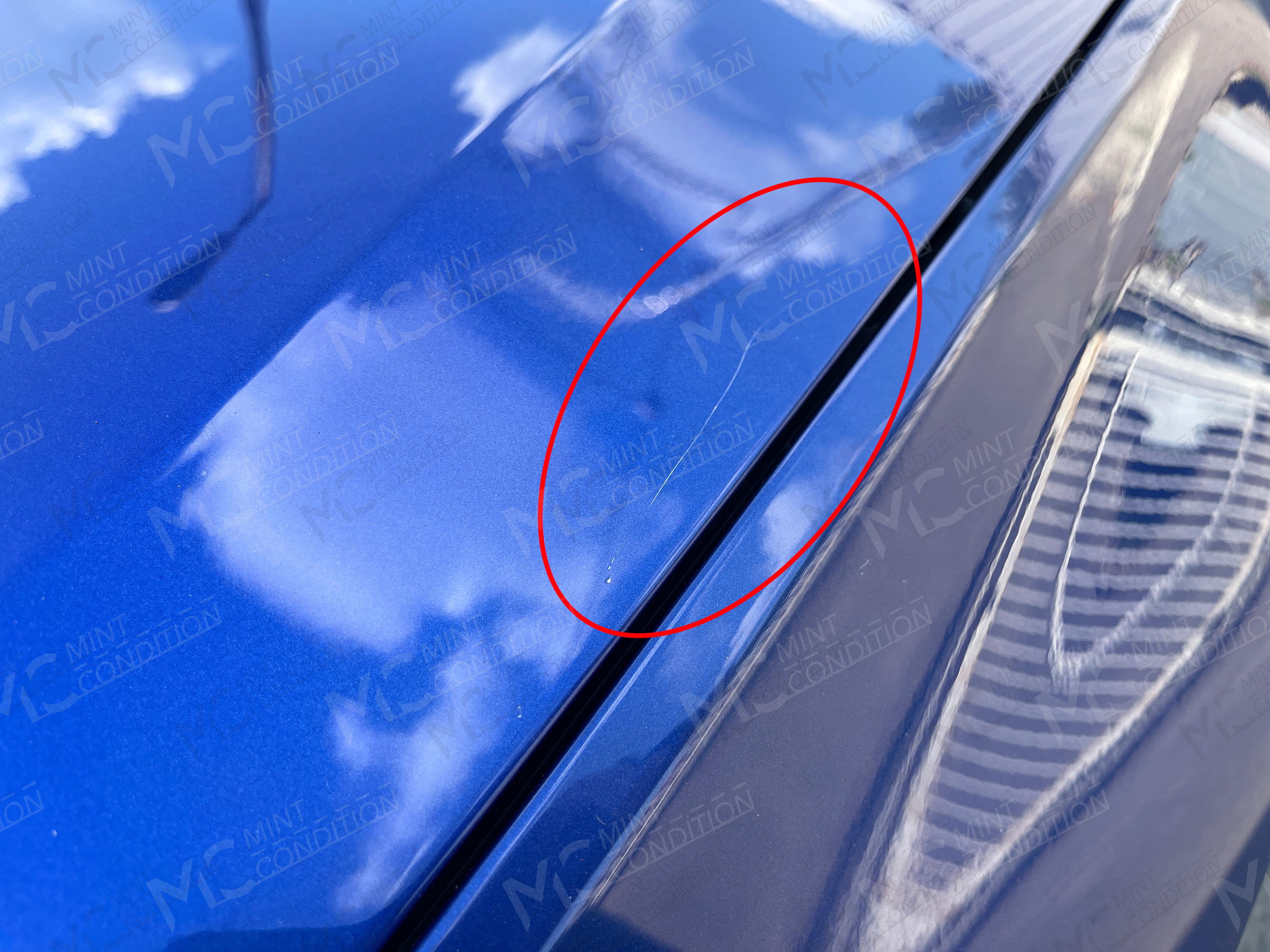

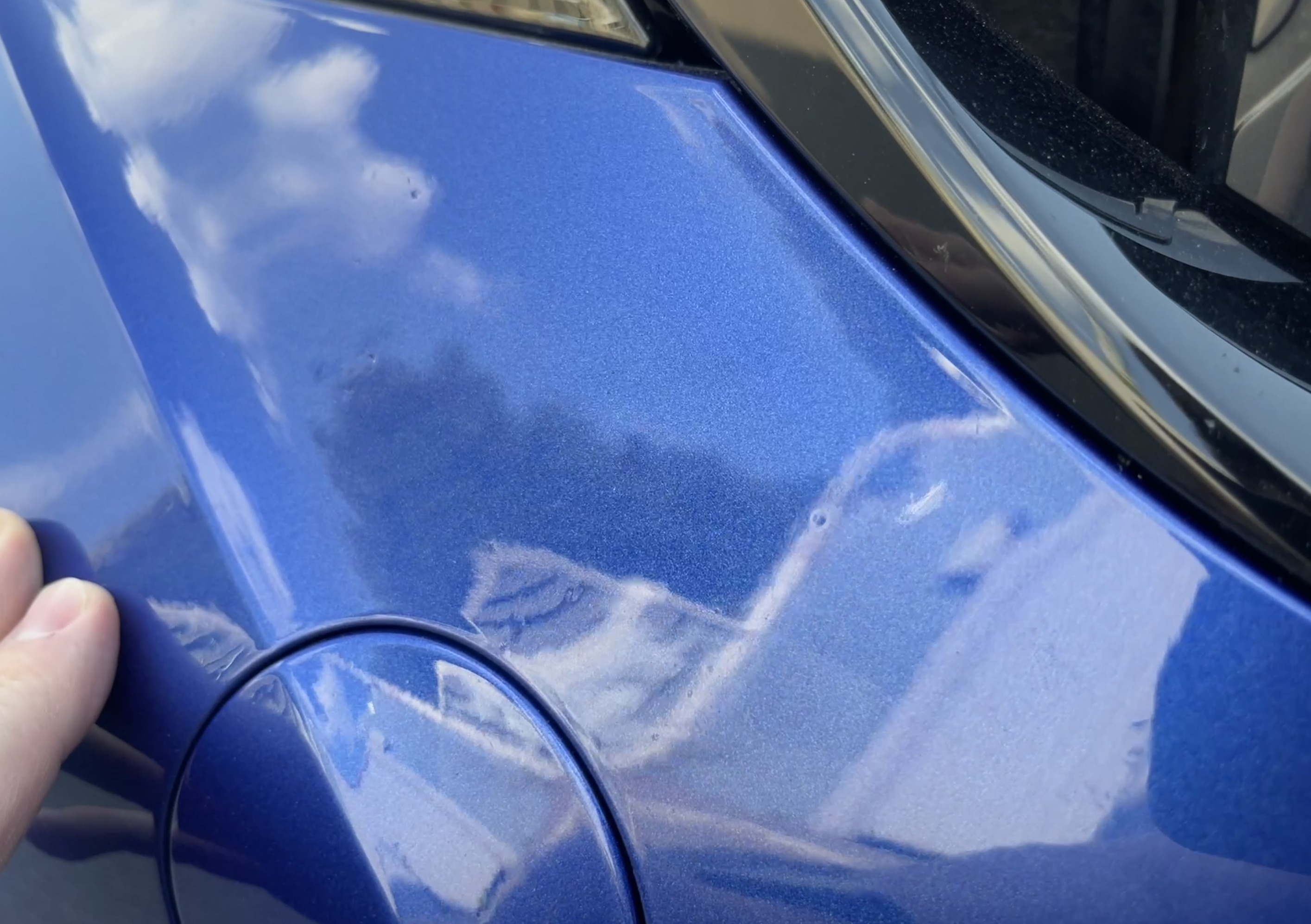

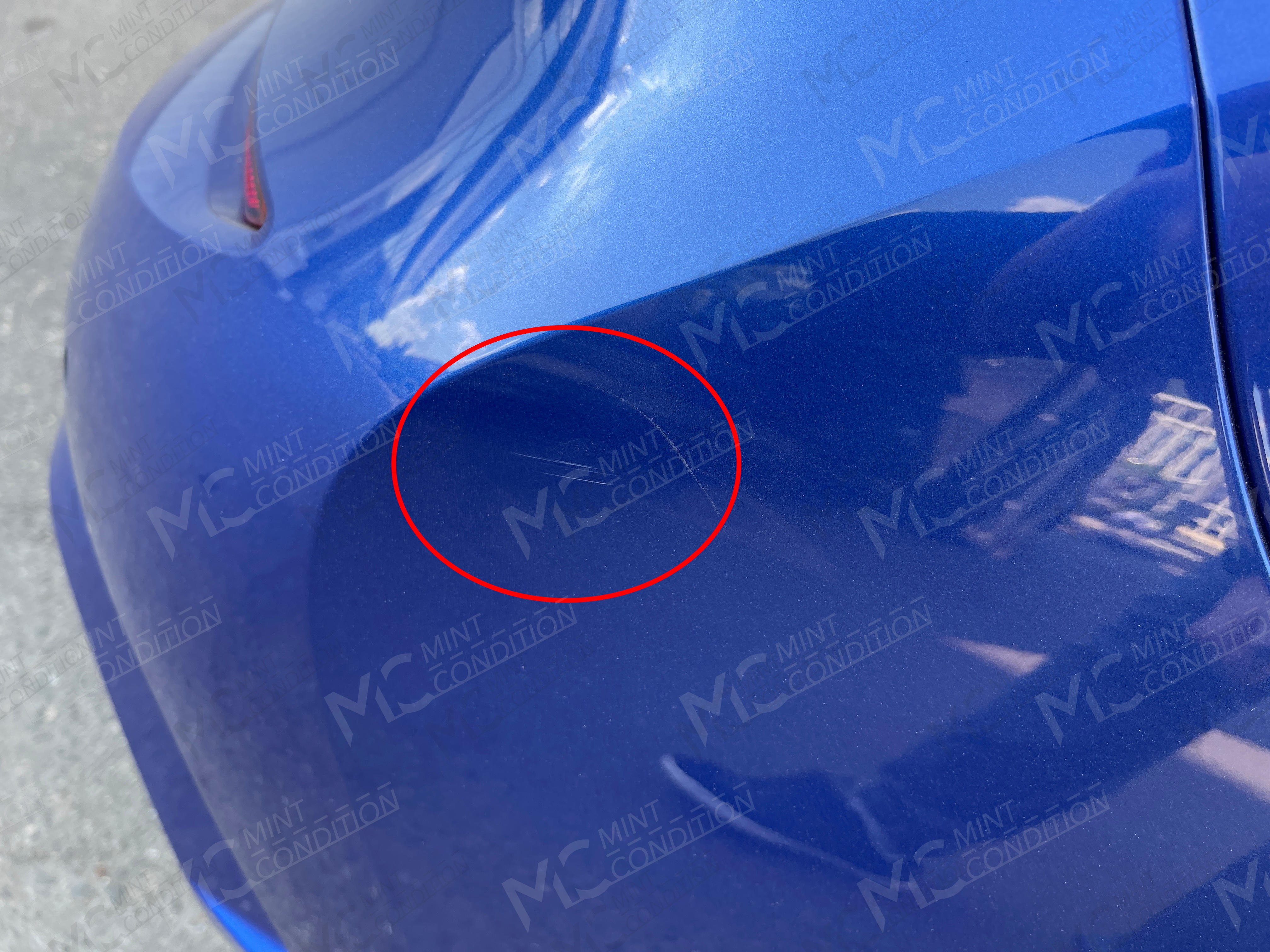

    В глаза бросился один дефект на ЛКП бампера — кратеры. Но крашеный бампер это же мелочи, да?..

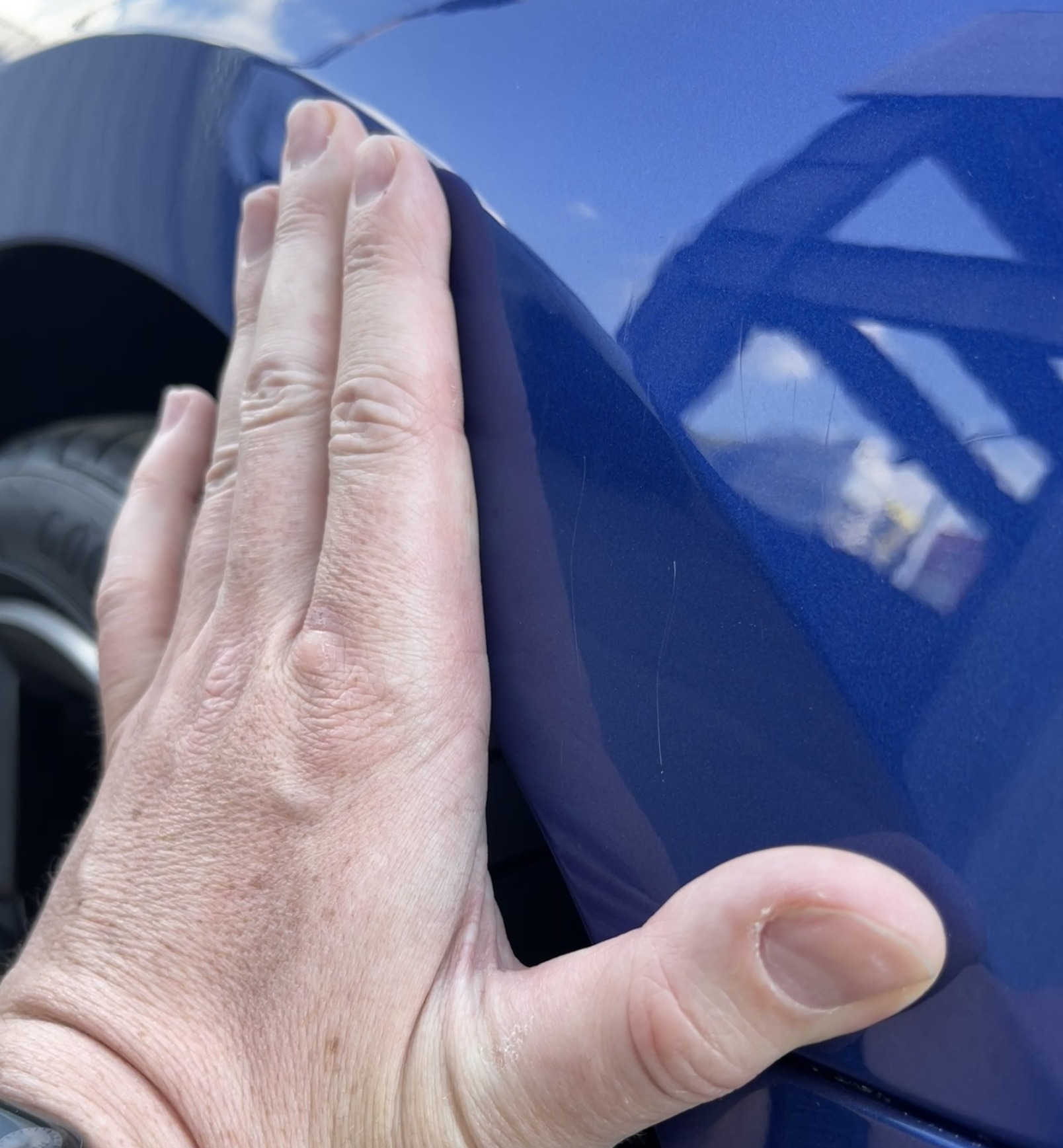

    При измерении ЛКП подтвердилось, что красился низ переднего правого крыла, но локально, хоть и до 900 микрон:
    Капот и двери не снимались:

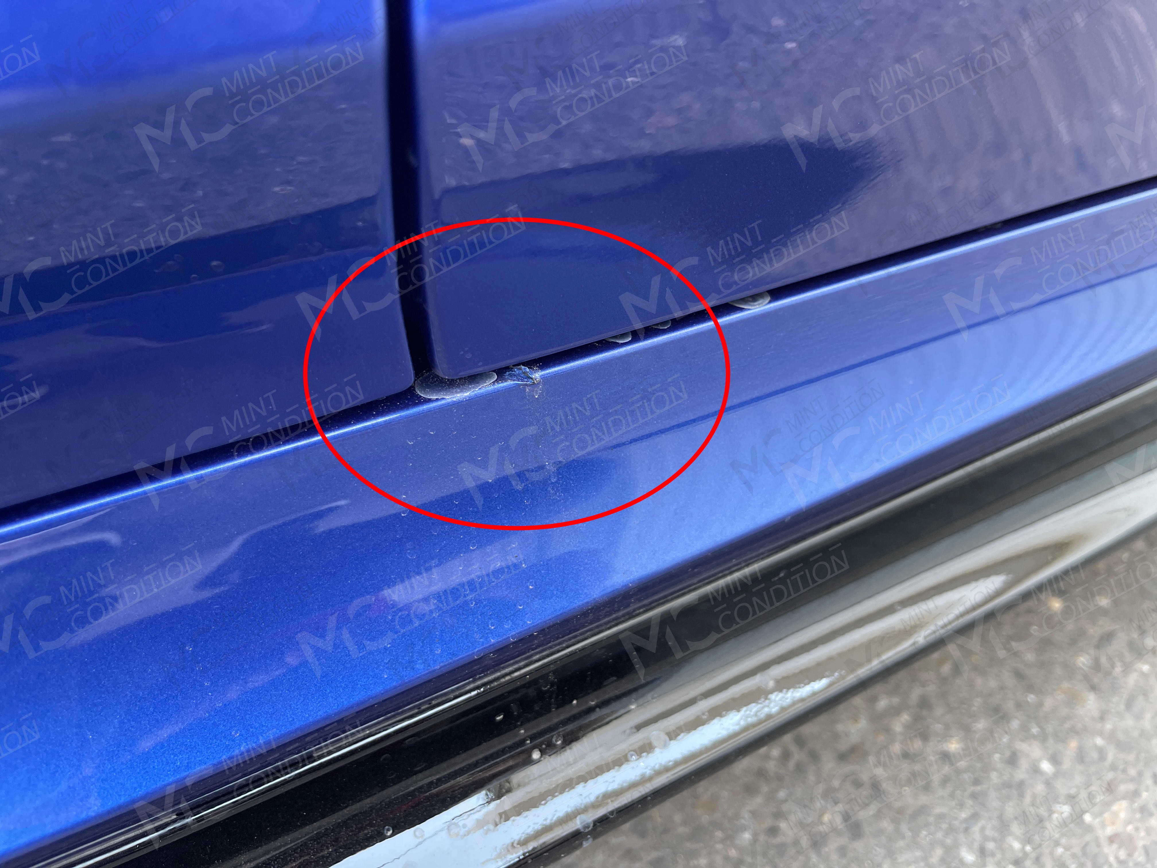

    В том месте, где красилось локально крыло, между порогом и накладкой щель — накладка кривая и за неё задевает дверь:

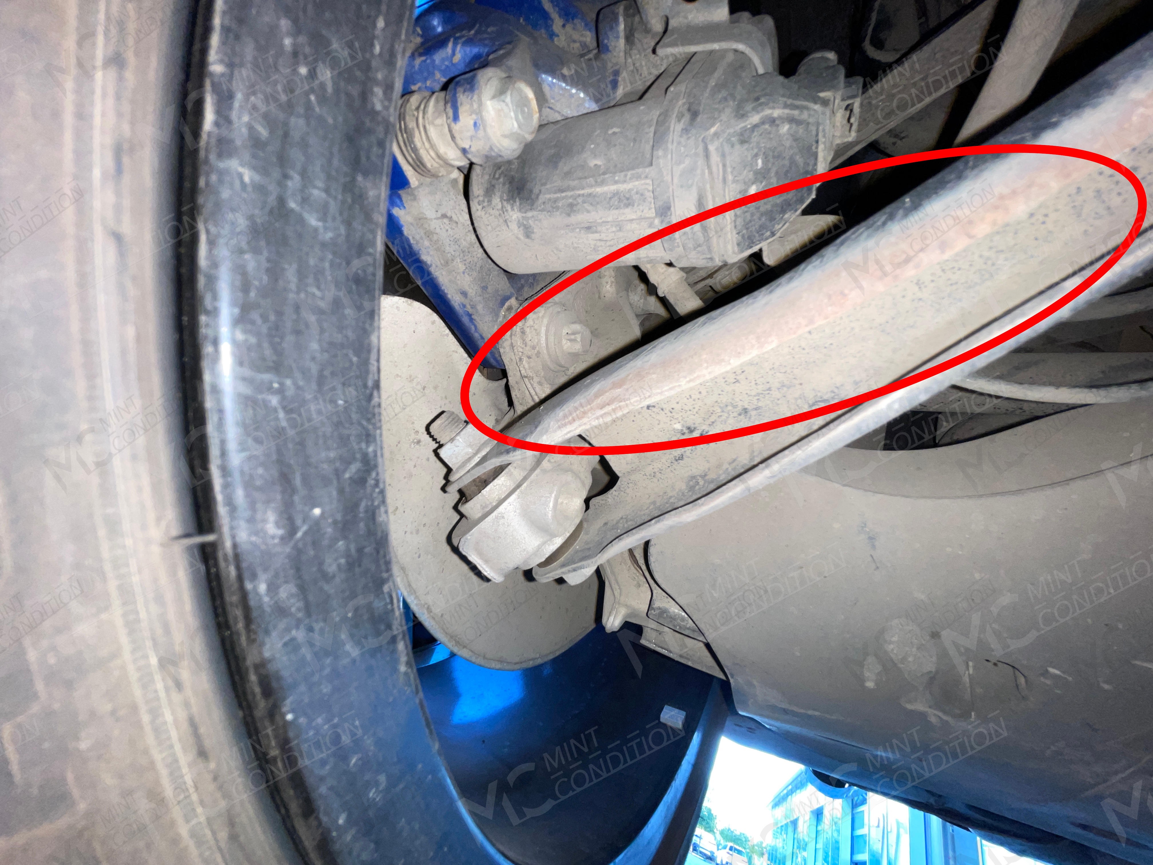

    А заднего почему? Потому что задней ходовой части тоже доставалось — рычаг ободран, амортизатор потёк, а те еле заметные царапинки на торце заднего бампера в арке колеса свидетельствуют о срыве покрышки.
    Рычаг ободран об асфальт
