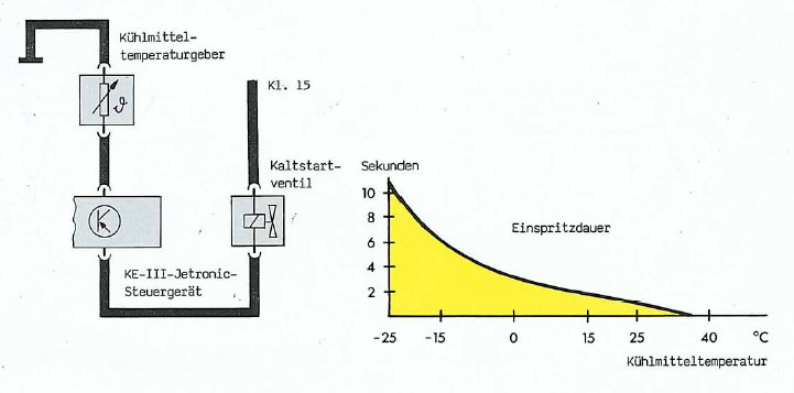

    Можно, неперегорит, вот тебе график срабатывания пусковой от температуры, это из "родного" мануала, мануал у меня на сайтике взять можеш http://www.sizov.org/audi/injektor.htm По графику выходит что она правильно что пылить нестала....
