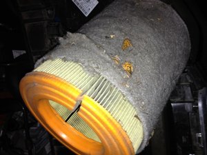

    Может быть ситуация нормальная, так и должно быть, и на работе двигателя это не сказывается, но сегодня я решил посмотреть воздушный фильтр и оболдел !!!!!!!
    Предыстория: Недавно прошел ТО 15 000 км(пробег данный за 6 мес), хотел заменить салонный и воздушный фильтры (купил оба). В результате салонный заменили, а воздушный сказали менять по регламенту на 30 000 км, ну я и не настаивал. Отъездил 1,5 мес (пробег 18 400 км) увидел в багажнике валяющийся фильтр в упаковке и руки чесались проверить. В результате оказался засран весь. Теперь однозначно меняю через 15 000 км, ну и сам - зачем платить, кстати замена в течении 7-8 мин довольно простая.
    См фото....

    А по-моему фильтр выглядит вполне нормально...

    Внешне не сказать что он уж больно "засран" но более частая замена не повредит)

    оболдевать тут не от чего. Я бы такой фильтр почистил пылесосом (коль уж вынул) и вернул обратно.

    А почему резиновое уплотнение с разрывом?

    Честно говоря не знаю почему, хотя доставал фильтр аккуратно.

    Фильтр рваный, а чо на нём эта тряпка делает? На старом кстати производителя не смотрел? Себе меняю через 10000 км, одновременно с маслом двигателя, особенно зимой, т.к.(пыльца жидких реагентов, говорят, губительно влияет на ДМРВ).

    Инструкции нет. Короб снимать не надо.
    1)Ослабьте хомут который фиксирует гофру идущую от пластикового корпуса фильтра к двигателю.
    2) Снимите и аккуратно отверните ее с посадочного отверстия чуть в сторону.
    3) Поверните на 3-4 см по своей оси верхнюю крышку корпуса (сверху увидите пластиковый фиксатор)
    4) Извлекайте фильтр вместе с "крышкой".
    Что за тряпка на фильтре ?
    Я так понимаю это дополнение для лучшей фильтрации. Кстати на новом она белого цвета.

    Пылесос и снова в бой!

    Может быть тряпка и для этого, только вот на квадратных фильтрах её нет. И на тазовских фильтрах круглых тоже, где есть, а где нету. На тазу я её(тряпку) снимал или делал по хитрому: сначала неск. тысяч км с тряпкой ездил, а потом её снимал и фильтр почти новый :)

    На С6 очень похожий фильтр, только тряпки на нем нет.
    Причиной быстрого засорения фильтра может быть неправильно одетая и зафиксированная съемная часть корпуса фильтра. Иногда механики в сервисах не утруждают себя удостоверится в том, что пластиковые штифты одной половины попали в пазы другой половины корпуса, и защелкивают зажимы. В итоге короб фильтра оказывается приоткрыт и быстро засоряется. У меня такое было один раз. Теперь сам после ТО проверяю, чтобы все было верно собрано.
