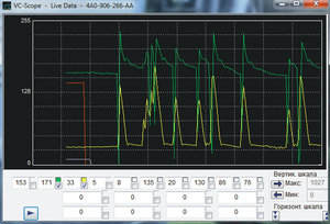

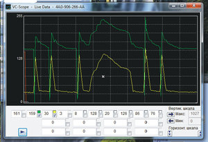

    Кто-то может снять лог с заведомо исправным ДМРВ, по 2.8 ААН. Будет еталоном. Сейчас тоже хочу проверить ДМРВ, на холостых по вагу в параметры вкладываюсь, а вот при перегазовке график не нравится. Вот и хочу посмотреть графики у исправного ДМРВ.

    да кто его определит исправен он али нет... Никто не знает что он должен показывать и как

    Так пусть хоть какойто образец будет с рабочей машины, дальше будим отталкиваться от эталона. Я по своим графикам неуверен что уменя с расходомером все ок. И на низах слабый разгон, до 3000 об.

    Вот мои графики. Почему при перегазовке напряжение на ДМРВ уходит вниз?
