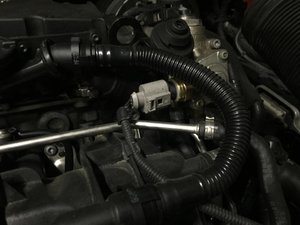

  6. AlinaBaum
    AlinaBaum Участник форума
    2 дек 2014
    250
    ТТ/8J 2.0Т 07г.
    Вот фото этого датчика на моей машине
      65,9 КБ
      150
  7. AlinaBaum
    2 дек 2014
    250
    ТТ/8J 2.0Т 07г.
    С клапаном вкг я тоже столкнулась в феврале)) Симптомы не похожи ни разу с датчиком тнвд.
    Клапан - подсос воздуха, плавающие обороты(ощутимо)...
  8. AlinaBaum
    2 дек 2014
    250
    ТТ/8J 2.0Т 07г.
    А,ну и масложор, естессна
