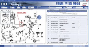

    Блин, у меня нету :( да его можно у дилера купить, в принципе(со скидкой 20% для авто старше 7 лет)
    Я вообще за 1000 рублей купила через знакомых. Бешеных денег он не стоит
    Но провалы пропали с концами)

    Для понимания как он выглядит, номер 11. По номеру не факт, что подойдет, просто в интернете погуглила этот датчик на 2.0Т (они разные бывают, все-таки:))
