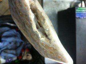

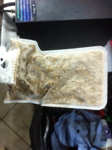

    А ещё, чтобы забыть про частую замену топливного фильтра в Рево уже как года 2 назад придумали заменять заводскую сеточку в фильтре бензонасоса) После её замены проблема исчезает как таковая. Особенно это актуально, кто гоняет на тюне 3тфсй, там при уровне топлива ниже 1/3 бака даже на исправном фильтре бывают такие затупы (давление топлива увеличивается, а европейская сеточка с желеподобным содержимым уже не справляется).

    Была и у меня такая же хрень. Сетку вырвал и все ок. стало. Авто даже бодрее поехало.

    Зря утрируешь. У ИНАВТО поинтересуйся. Не одному десятку машин уже сетки удалили. Люди на с-ках приезжают удалять сетки.

    Вот эта сетка с гелеподобным содержимым снятая с моего насоса.
    Сетку не удаляют, а меняют на другую, имеющую большую пропускную способность и без геля.
