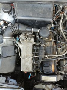

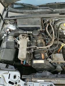

    Фото двигателя сюда.
    Это ваше инжектор.Это не о чём.
    Код надо двигателя.Или фото что стоит под капотом.

    Вот про эти трубки я говорил

    На фото АВК со впрыском Дигифант.
    Советую пропаять или сменить реле 30. Глядишь, и устаканится всё.
