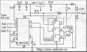

    вопрос может не совсем в тему, как подключил комп к эбу, верней с помощю какого адаптера?
  9. иван карданов
    иван карданов Старожил
    12 авг 2006
    36.334
    мало букоффффффффф
    Ответ: Провал при разгоне
    Сам спаял.
