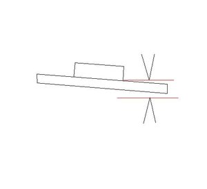

    Ну и в завершении хотел прокомментировать рисунок Pontyi Py.
    Именно тот, на котором изображены резцы. Линии должны быть с одно стороны.
    Я согласен, что главное, чтобы линии суппорта и ступицы были параллельны. Тогда без разницы какой станок использовать. Но если этого нет, то проточка станком с креплением к суппорту будет эффективнее, пускай даже диск сам по себе будет выглядеть как на рисунке (после проточки будет похож на тарелку), естественно не с такой кривизной - это для примера.

    Это самый важный момент!!! сбс дицки и лпр колодки несовместимы,писк хуже чем у газели и греются. Мое мнение диск должен быть "твердый" по отношению к колодки.На примере брембо дицк и ремса колодки. На счет брембо диск и трв колодки хотелось бы узнать то же. И так же считаю что основная проблема именно из за этого,неправильного подбора материала диска к материалу колодки.
