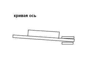

    смысл в том, что если ось ступицы немного искривлена, то проточка не будет соответствовать положению колодок и гироскоп эту кривизну не покажет никак.

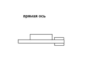

  14. demidrol
    demidrol Music tuned for life
    6 ноя 2007
    6.450
    VW
    вот как то так я думаю будет зависеть неравномерность износа колодок от искривления оси. естественно это все грубо нарисовано. и такие случаи редки, но исключать их совсем нельзя.

    #35 Pontyi Py, 25 май 2010
    Я понял тебя, но смотри что произойдет с дисками тогда (рис1) красным это плоскость снятия металла на диске, будет просто утонения верхней части дисков. На самом же деле (рис2) должно выполняться одно условие, плоскость суппорта должна быть параллельна оси вращения диска. Тогда не имеет значения от куда базироваться теоритически, практически я же сказал вопрос спорный, начиная от усилий в точке крепления заканчивая габаритами оборудования. Колодки специально имеют степень свободы что бы компенсировать погрешность между плоскостью и осью вращения.

  16. demidrol
    6 ноя 2007
    6.450
    VW
    практика показывает, что у колодок нет такой степени свободы.
