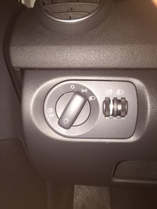

    Без дополнения для противотуманки.
    Хотел установить противотуманки нужно ли менять щиток этот и как лучше поступить?

    проводки нет, менять переключатель нужно - если делать штатно, либо выводить птф под отдельную кнопку

    вот тоже хочу заморочиться,но блок света не охота менять.я думаю вместо выключателя задней туманки,подсоединить передние через реле и переделать питание,чтоб на габаритах включались.

    нету.пока набрасываю план переделки,я думаю сложностей не возникнет.надо сначала посмотреть по схеме как работает задняя туманка.думаю даже реле не придётся ставить,выключатель без реле справляется.надо его разобрать и посмотреть,двойной-ли контакт включения туманки(на а6 его много раз перебирал).если да,то реле не надо.с питанием разобраться остаётся.
