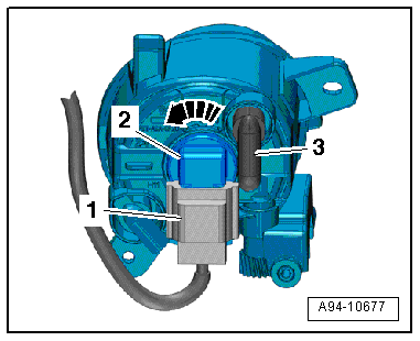

    – Отсоединить штекерное соединение -1- лампы.
    – Отсоединить на левой противотуманной фаре вентиляционный шланг -3-.
    – Повернуть лампу -2- против часовой стрелки -стрелка- и вынуть из корпуса противотуманной фары.
    Монтаж
    Установка производится в обратной последовательности, принимая во внимание следующее:
    – Вставить новую лампу в корпус, при этом не касаться голыми руками стеклянной колбы лампы.
    – Зафиксировать лампу, ввернув ее по часовой стрелке.
