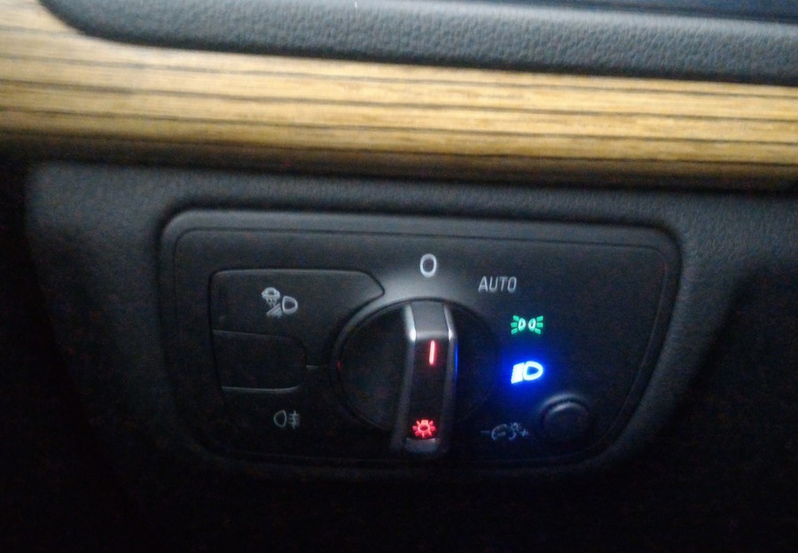

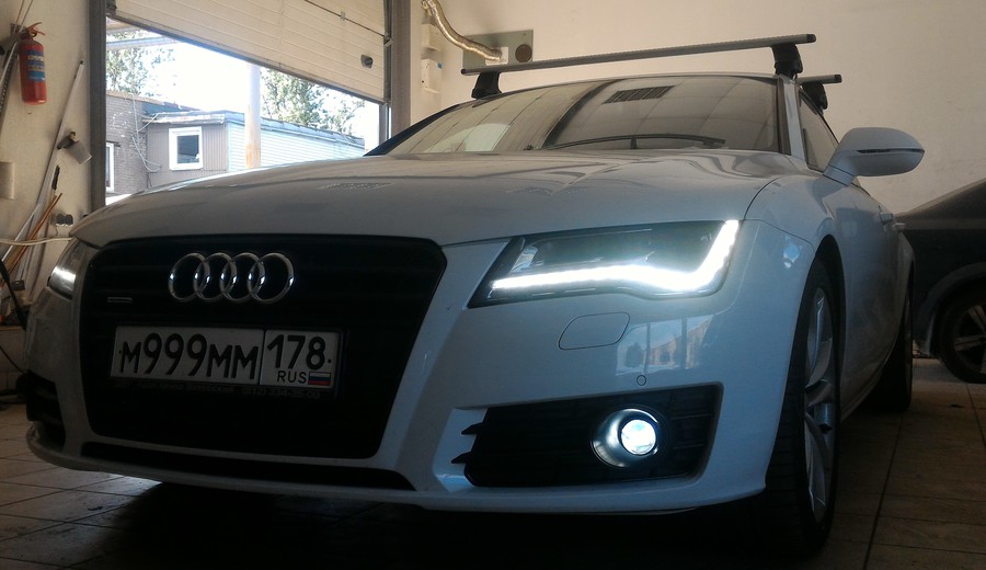

    Поставил доп.фары на А7. Всё по аналогии со своей А6, как писал здесь, за исключением одного досадного момента, подключить в параллель со штатными "туманками" светодиодных фар не удалось, так как они активируются внутри блока фары по LIN-шине.
    Дополнительный индикатор синим светодиодом:
    "ближний"
    "дальний"
