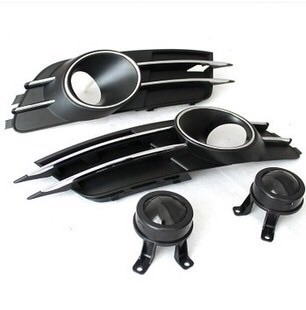

    Подскажите где купить приобрести , решетки ПТФ и сами противотуманный фары на А6 С7 . Негде найти не могу может кто подскажет где есть ? Звонил в ауди+ объявляют цену 46 тысяч :-/ !!!??? Это вообще цена одекватная ?
    Хочется что то этого плана .
    Извиняюсь если тему не тут создал ...

    Прочел все 7 страниц... в итоге
    ПТФ от Fabia RS встают в китайские решетки?
    Спасибо
