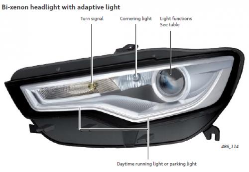

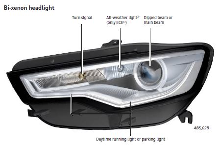

    Вот тут есть картинка. Противотуманнки встроены в фары:
    Присмотрись к своей фаре, высматривай "all-weather light". Кнопка включения в салоне, где обычно.
    На форуме были споры, по поводу эффективности в туман, но в реальности еще никто не отписывался по использованию именно в туман.
    А если нужны противотуманки как у настоящих пасанов, ставь от Шкоды )
  9. rms05
    rms05 Новичок
    21 янв 2006
    83
    A6 C7 2013 г.
    В фаре с адаптивным биксеноном нет лампы "all-weather light". На этом месте стоит лампа освещения поворотов. Фунции "all-weather light" выполняет ксеноновая оптика.

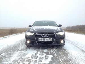

    и я поставил)
