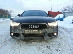

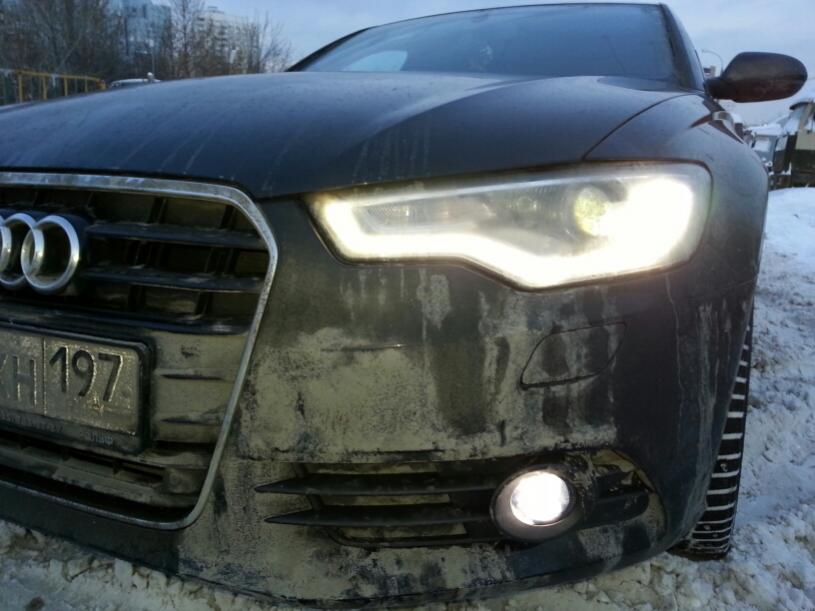

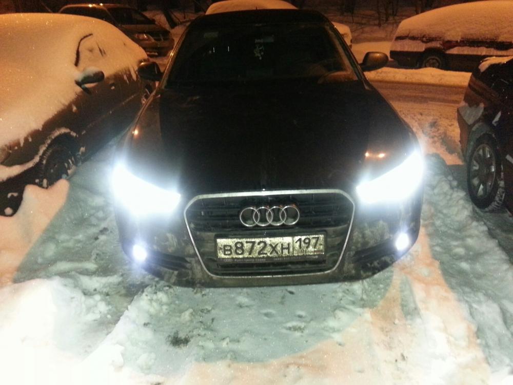

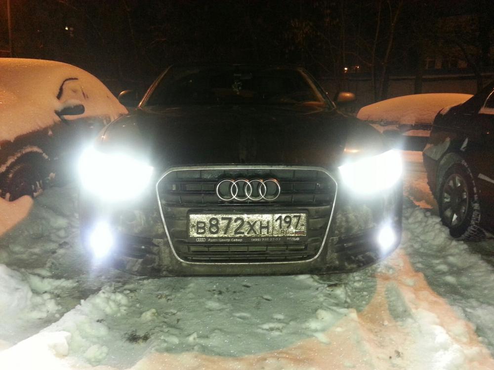

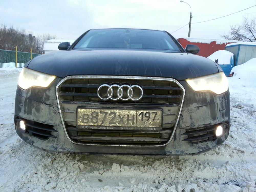

    Подбирать галогенки, колхозить крепления. Что получиться, смотри выше, я выкладывал свои фотки.

    Все - сегодня все запчасти дошли и сразу чтобы не терять время уже поставил птф...)) :) Мне нравится... доволен...))

    Ну скажем так, не все получилось с 1 раза((
    Долго искали куда подключится, пока нашли провод от фар дневного света...
    Потом т.к.птф не от ауди, то примерчли чтобы максимально подошли под вставки крепления...
    В остальном вроде все ок, птф светит, смотрятся красиво, комп не ругается))
