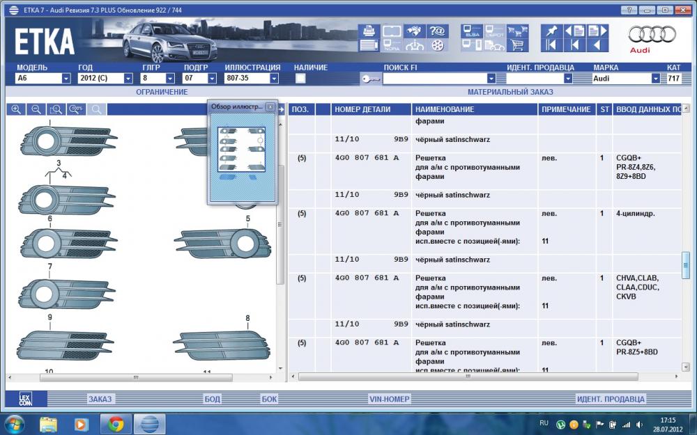

    А от куда инфа что 682 G а не A литера?
  2. enjoy!
    enjoy! Участник форума
    23 ноя 2011
    256
    A4 b9 2.0 TDI
    Ну экзист показывает, что это деталь производства VAG, так что норм.

    Охренеть прайс, я за 6 тыс поставил себе, так смотрится на порядок лучше, чем за 22 по ссылке выше. Меня поражает ценник, кто к этим разводилам ездит не понятно.
  8. DM030
    DM030 Новичок
    26 ноя 2012
    23
    Toyota LC200, G55
    так дай пожалуйста инструкцию как замутить такое за 6к.
    номера деталек и все что нужно:)
    Цены тебе не будет

    Ставил сам. Заказывал через Exist, у них номера все есть в компе.

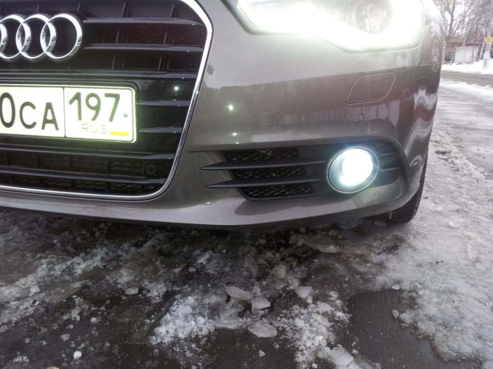

    Отлично подучилось! Сетку черную в накладки противотуманок и в решетку сам ставил?
  13. Трон
    Трон Завсегдатай
    11 сен 2012
    640
    Ауди A6 С7
    Да, там дырки большие, решил и в радиаторную вставить за одно, выкинул еще второй ряд заглушек в решетке радиатора.

    Я не иорочился подключил на дневные ходовые так как они светодиодные.

    отчитываюсь, поставил себе туманки как на фото выше и влепил туда ксенон еще.
    В итоге теперь свет именно как хотел и внешний вид авто гармонично смотрится.
    что заказал: 2 решетки по 60 евро
    4 самореза для крепления туманки
    2 туманки (заказал по валео, они на многие Ваг авто такие как у нас на А6) по 55 долл
    комплект ксенона 4300к под Н11 цоколь - 45 долл
    установка с заводкой на штатную кнопку противотуманки (у меня ксенон) 60 долл.
    Могу сказать что делать стоит, ибо свет лучше.
    Колхоза минимум.

    Делать это, вряд ли кто будет. Если обратить внимание, то решетки там стоят не от туманок, так как от туманок на мой взгляд стремные. Номера уже не помню, посмотрю в етке или в exist все есть. Туманки подбирал, долго искал что-бы подошли, крепления нужно сделать, светодиодная подсветка гармонирует с фарами. Нужно делать сеточки. Так как решетки идут без вставок. Весной смогу помочь, если не терпиться ставь от туманок. Сейчас все по накатанной уже :hi: Подключить можно на штаную кнопку или на led. У меня они как Led горят всегда.
