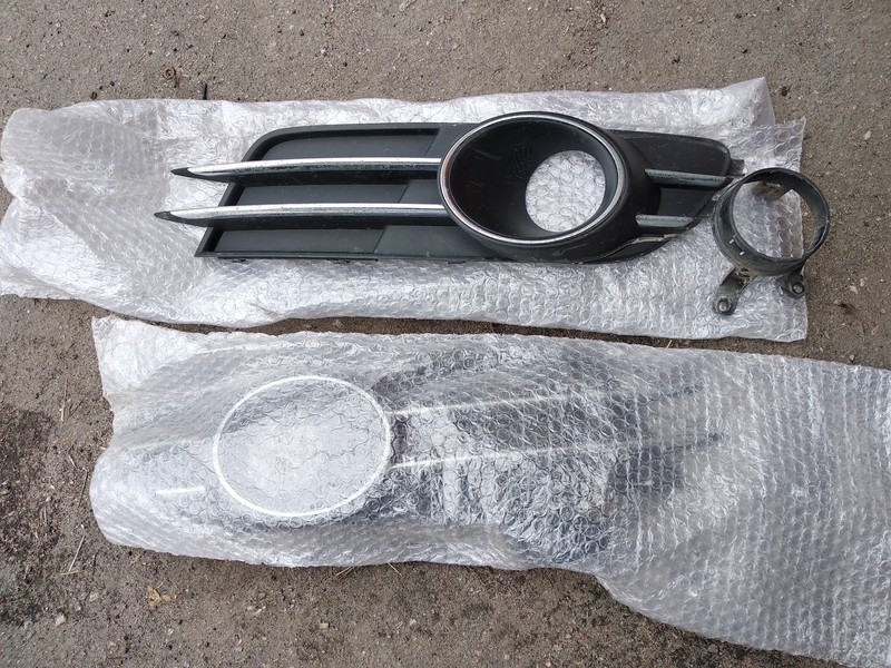

    Вот вариант с решетками от активного круиза, сами решетки оригинал, туманки пришлось колхозить

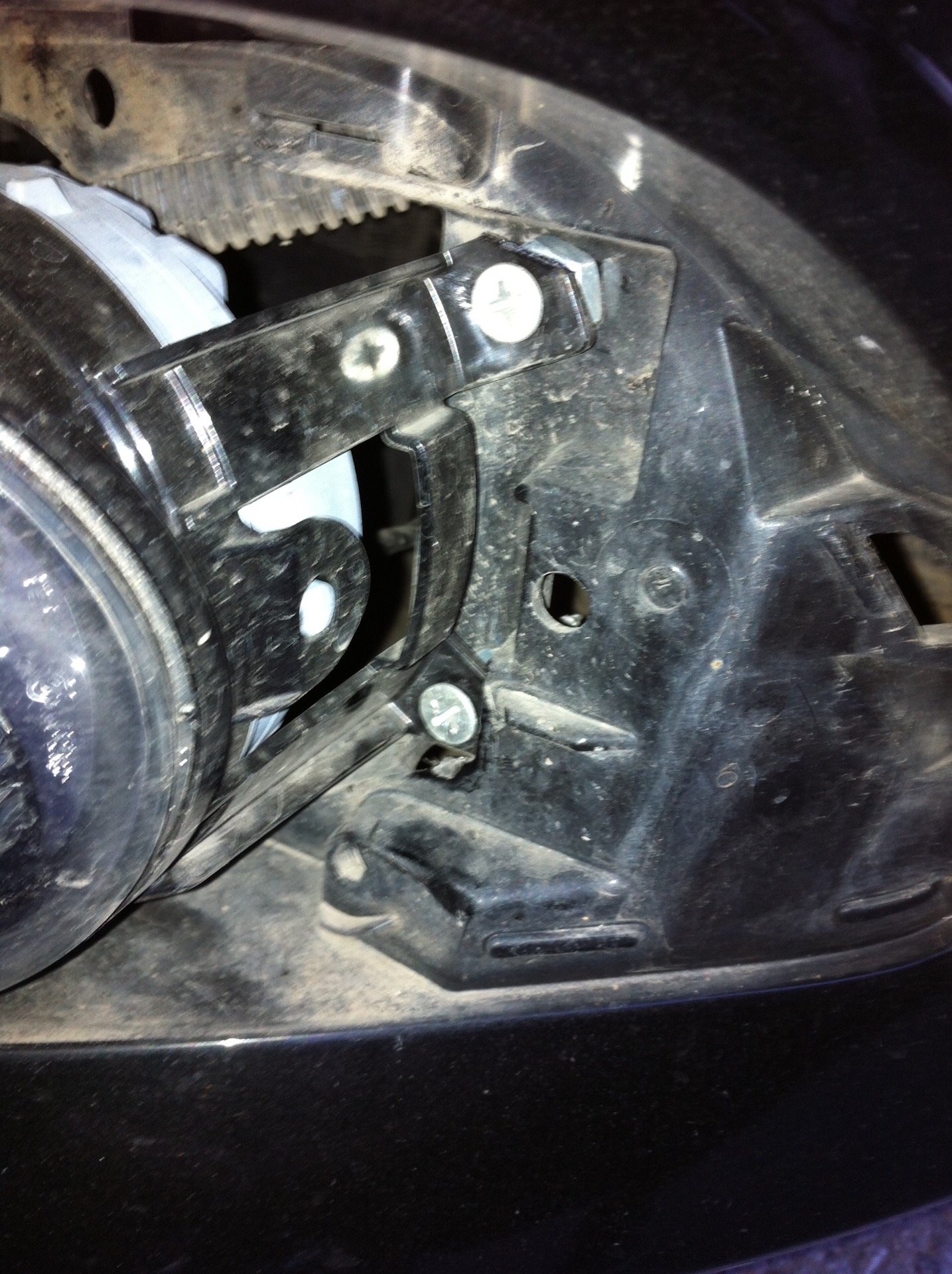

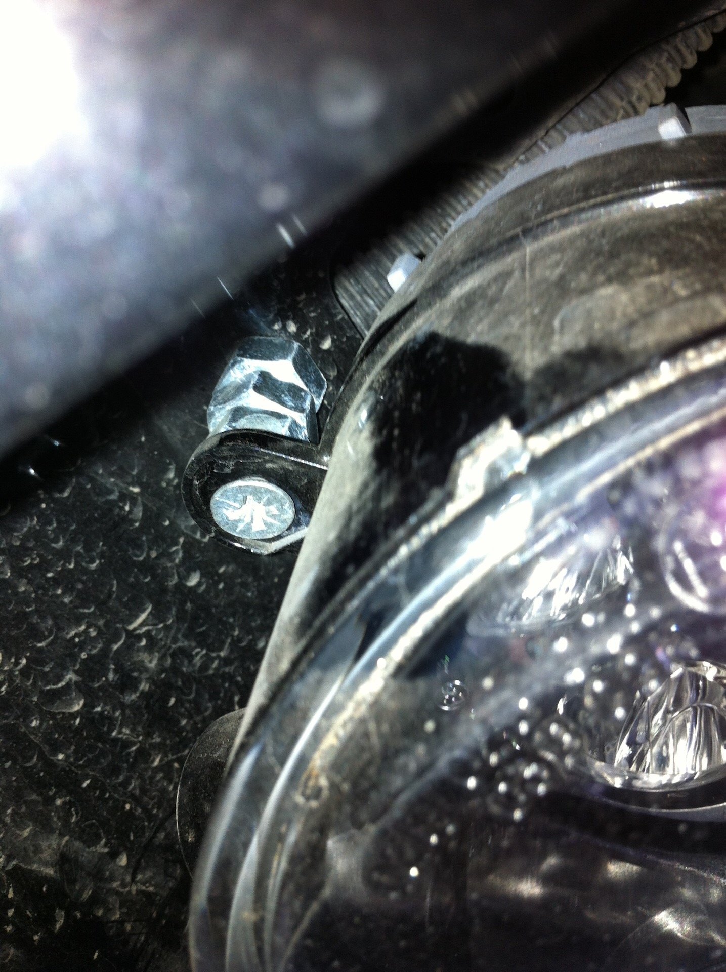

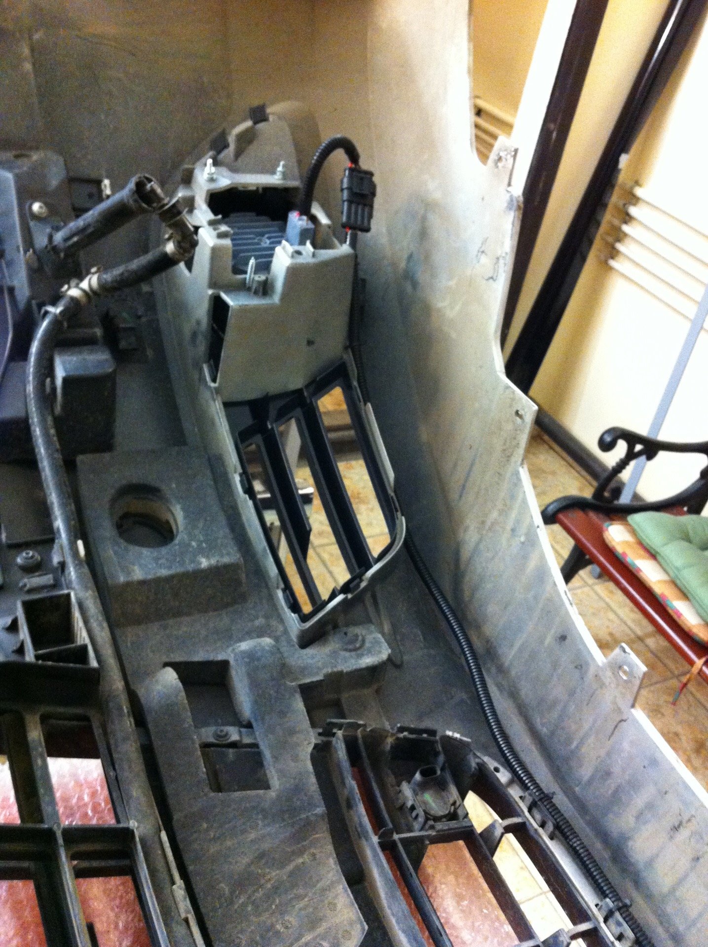

  7. lika1988
    lika1988 Новичок
    10 июн 2014
    42
    Audi a6c7 2014г
    Как ты их крепил к бамперу, фото есть
  8. lika1988
    lika1988 Новичок
    10 июн 2014
    42
    Audi a6c7 2014г
    У меня стояли муляжи, подвернулись на днях туманки Led за пол цены,решил поставить, решетки от дистроников не подходят, из за стеком, на дистронике они прямые, на туманках скошены наверно под 45”,решетки заказывал в инет магазине,по 2800₽ за шт,вышли дешевле чем с Экзиста,там им цена вообще под 5000₽.Сегодня поставил туманки, одурел чуток, но выставил, без снятия бампера, пока не подключил. Буду подключать возможно на прямую к фарам, путем прозвона проводов
    Ставил по фото от Alexionov, спасибо за помощь ему
  9. lika1988
    lika1988 Новичок
    10 июн 2014
    42
    Audi a6c7 2014г

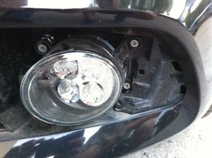

    Фото
  10. BlackBaller
    BlackBaller Живу я здесь
    12 сен 2010
    1.732
    Тюменская обл.
    а чего так колхозно крепили? чем не угодили ваговские распорные втулки?
  11. lika1988
    lika1988 Новичок
    10 июн 2014
    42
    Audi a6c7 2014г
    Это фото присланное Alexionov, крепил на саморезы под головку, подкладывал черные втулки пластиковые, от чего не понятно, валялись 100 лет в гараже, вот пригодились. А с другой стороны какая разница как крепить, все равно не видно

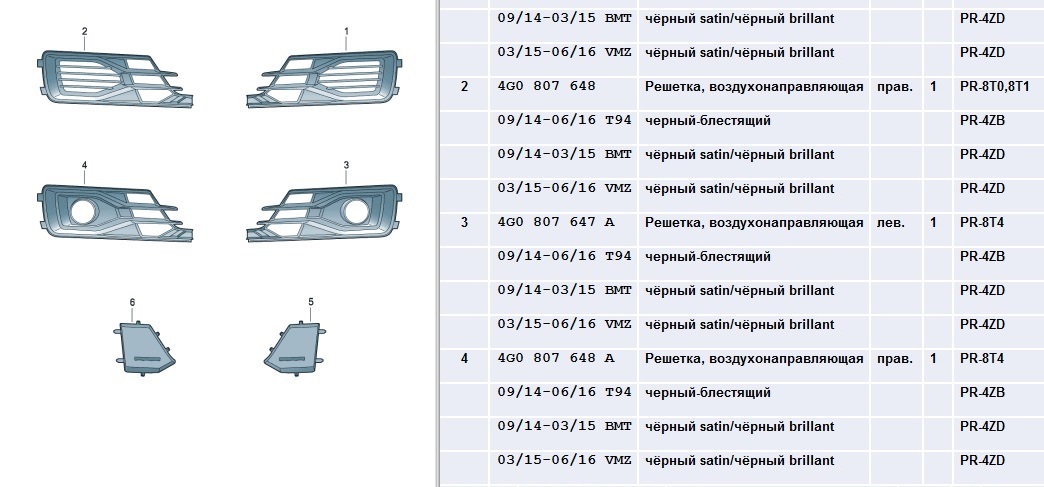

  12. AudiA6man
    AudiA6man Живу я здесь
    29 июн 2018
    1.505
    A6C7 2.0 tfsi (CDNB) 2013
    #252 AudiA6man, 10 дек 2018
    Легче всего воткнуть дистроник с али. Тем более ничего снимать не надо, то есть бампер снимать не нужно.
    https://ru.aliexpress.com/item/Car/...0000&scm_id=1007.13338.112281.000000000000000

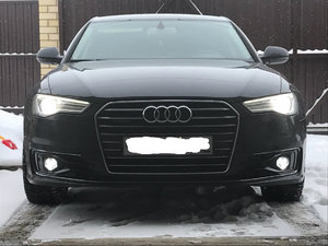

    Вот парень ставил дистроник с али и галоген оригинал.
    Где лучше выглядит по вашему?
    https://www.drive2.ru/l/515482388256523329/
    И для сравнения родной led, у парня выше:
    Без туманок:
    Заводские в комплектации с галогеном вместо ксенона.
    Причем видно что родной галоген желтый у него прям:
    Вот список его запчастей для родного галогена:
    4G0807681A9B9 — Решетка для ПТФ левая
    4G0807682A9B9 — Решетка для ПТФ правая (решетчатая)
    4G0807682G9B9 — Решетка ПТФ правая (глухая)
    4G08071519B9 — Заглушка для левой решетки (ели нужны глухие)
    8T0941699 — ПТФ левая
    8T0941700 — ПТФ правая
    3D0941165A — штекер под лампу H11 (2 шт)
    000979244Е — провод обжатый (2 шт)
    N90763001 — винт (4 шт)
    4H0937527 — колодка для реле
    000979152E — обжатый провод для колодки (3шт)
    000979131E — провод обжатый для блока предохранителей (маленького)
    Цена вопроса: 10 000 ₽
    Сегодня ценник можно умножать вдвое смело. То есть 20 000 Р.
    Все таки лучше всего выглядит родной дистроник, то есть хром только вокруг. Это мое мнение ИМХО пока. Под родные решетки я так понимаю можно купить на али имитацию датчиков дистроник.
    https://ru.aliexpress.com/item/Audi...0000&scm_id=1007.13338.112281.000000000000000
    Но более функциональным остается установка родных ПТФ, только стоит ли это 20 000 руб и возня по подключению решать каждому.
    Если порассуждать:
    1. Муляжи дистроников с али за в 3000 руб. Имитация датчика темно пластиковая выглядит как заглушка противотуманки на ладе гранта, в дешманской комплектации. То есть не понятно со стороны, это и не туманка сразу видно, как буд-то заглушка где нет туманки. Если бы это был активный круиз я бы понимал что это очень умный прибор, а так ты понимаешь что это муляж того чего нет в твоей машине, что каждый день тебе напоминает о недокомплектации, о чем в принципе раньше я даже не думал. Плюс с Али он с полосками хрома которых никогда не было на моей машине, выглдяит это дешевенько. Также пластик там и хром отличаются по качеству от родного пластика. Скорее нет смысла ставить.
    2. Родные решетки под дистроники, выглядят лучше так как только кольцо вокруг. Цена 9000 руб за 2 шт на экзисте. Сами муляжи датчиков можно купить на Али за 1600 руб. Итого 10600 руб за муляжи опять же того чего нет в твоей машине. Платик этих муляжей очевидно будет быстро пескоструиться в отличие от настоящих датчиков которые стоят космос. Но этот вариант лучше первого так как решетки из качественного материала, и как задумано дизайнером Ауди, со стороны похоже на оригинал и не левак какой-то на бампере. Но по причинам муляжности и дороговизны также скорее нет.
    3. Родные галогенки которые стоят на дешевой комплектации с галогеновыми фарами. Выглядит более четко, оригинально. По функционалу они светить не будут, так как нет омывателей, в России постоянно грязь на дороге и в отличие от головного света который чистится омывателями (если испольовать хороший омыватель с шампунем эффект отличный) то туманки будут всегда грязными если идешь по трассе и помогать светить они не будут в плохую погоду. По цене оригинал решетки 9000 за 2 шт на экзисте и сами туманки 7400 за 2 шт. Плюс штекеры 1500 руб. Итого 18000 руб плюс установка провода, 21000 руб минимум. То что они желтые можно туда вставить лампы более белые. Это еще плюс 2000 руб. Итого 23000 руб. Не знаю. Но 23000 руб за фары которые не будут особо помогать в дороге. В хорошую погоду они будут чуть улучшать свет.
    Установка диодных vag это еще плюс 4000 тр за 2 шт. Итого 25000 руб. Диодные меньше греются чем галоген и будут медленнее обрастать засыхающей грязью. Это плюс но все равно без омывателей в дороге они не работают. Галогенки родные больше выделяются на бампере за счет единого большего отражателя это плюс, в отличие от диодных с 4 мелкими отражателями.
    Покупка заменителей туманок, тут надо искать, я в свое время на Тойоту брал depo за 1200 руб/шт, очень быстро пробились они камнями. Пришлось все равно ставить оригинал valeo стекло за 5000 руб/шт. Поэтому ставить дешевые туманки и дшевые решетки на Ауди А6 нет смысла.
    Из всех трех вариантов лучше 3-й на мой взгляд, но он самый дорогой и в нем есть свои минусы.
    По поводу того что у Ауди что-то должно быть в этом месте бампера. Ничего подобного. В А6 C8 новом кузове также эта часть оформлена черным цветом и там нет никаких противотуманок, дистроников, они в решетке радиатора теперь.
    Также и на А6 С7 эти пластиковые решетки выполненны в виде 2-х горизонтальных черных полос, повторяющих черные горизонтальные полосы решетки радиатора. Наоборот эти решетки смотрятся гармонично с родной решеткой радиатора являясь ее продолжением снизу справа и слева. То есть смотрится более спортивно, как большая решетка радиатора для охлаждения интеркулера турбины, либо масляных радиаторов как на Q7. В действтельности же в этой решетке даже снимается заглушка. Посмотрите это сделано в одном стиле с решеткой радиатора, по моему просто отлично, ничего сюда не надо, если речь об эстетике:
    Круглые туманки тут реально устаревшая тема, которые стояли в старом кузове С6. В новом кузове С8 круглых туманок в бампер никто не ставит.
    Вывод с точки зрения эстетики ставить круглые туманки не вижу смысла.
    Для примера Mercedes S500, здесь примерно также сделано. Эти решетки по краям не заглушки а продолжение большой нижней решетки радиатора выполнящей роль охлаждения. И тут ни намека поставить в них круглые противотуманки. Потому, что качественные блок фары в них просто не нуждаются:

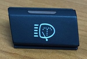

    А по поводу твоего бортжурнала, ты там перемудрил с установкой своей супер-кнопки принудительного включения омывателя фар:
    https://www.drive2.ru/l/474062135970758768/
    Читай:

    Я знаю об этом. Даже количество можно дерганий рычага можно менять или длительность нажатия.
    Но! нельзя выключить тестовый плевок при первом брызгании на стекло!
    В основном делал из-за этого.

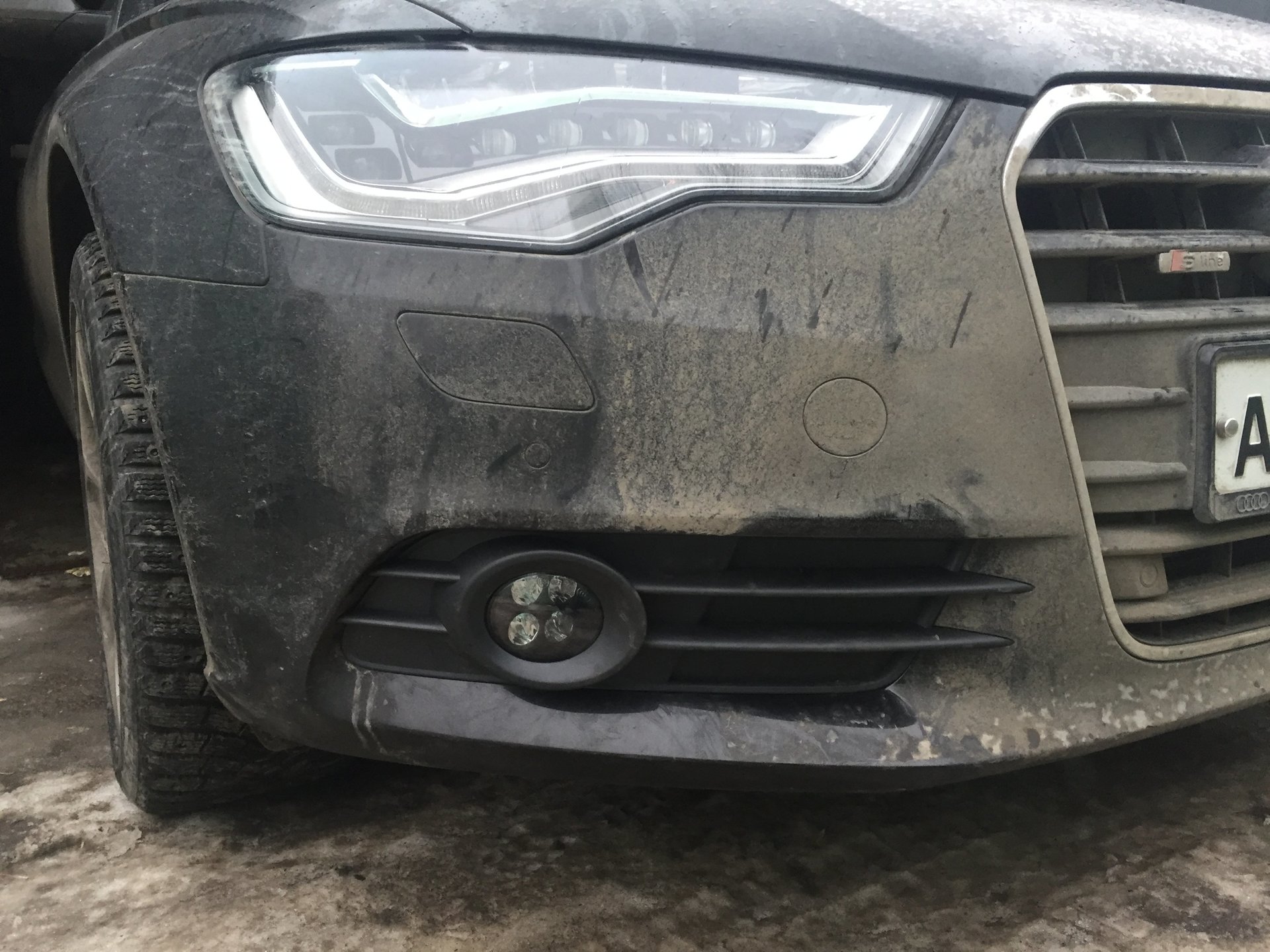

  17. sany71
    sany71 Участник форума
    10 апр 2011
    466
    Тульская обл.
    A6C7 2.0 TFSI 14г.

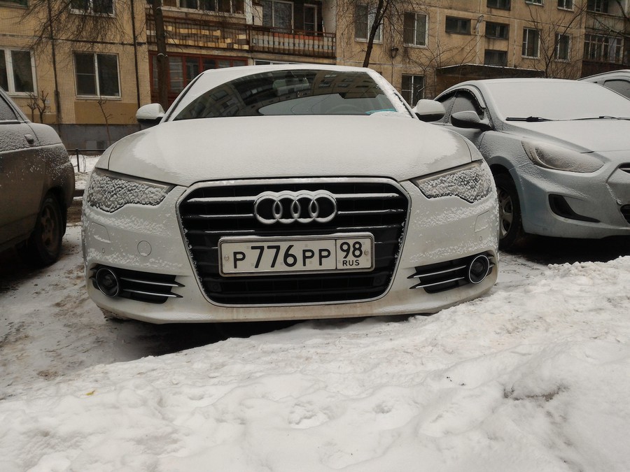

    Тоже туманки поставил, решетки от адаптивного круиза, птф галоген. Туманки влючаются плавно при повороте руля в сторону поворота.
