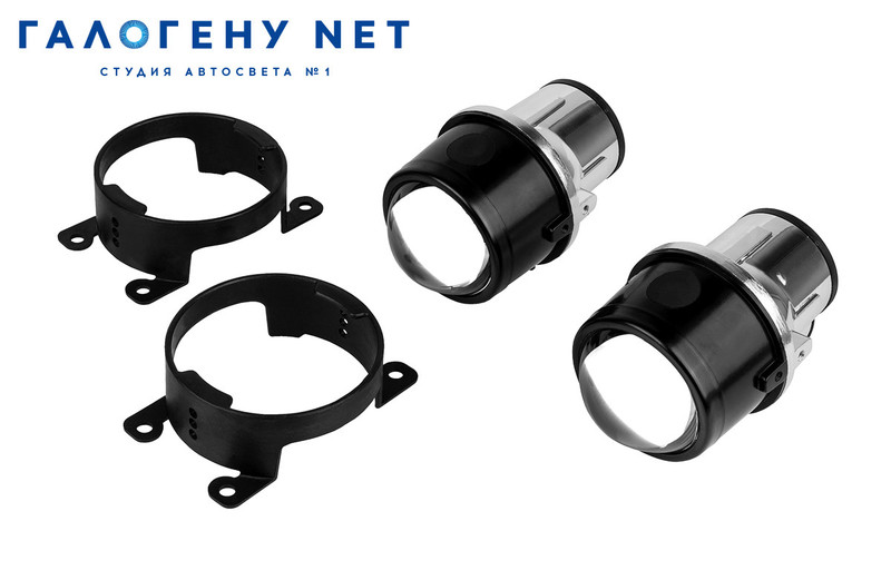

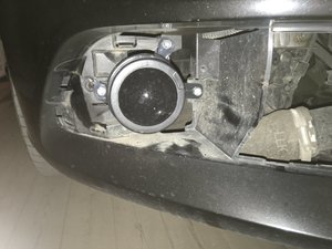

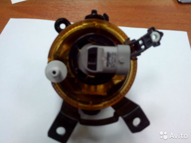

    Противотуманные линзы универсальные, они не от какого-то конкретного автомобиля. С родными ничего общего не имеют.
    Выглядят так:
    На сколько мне известно, существуют в нескольких размерах, мне подошли с диаметром 2,5 дюйма.

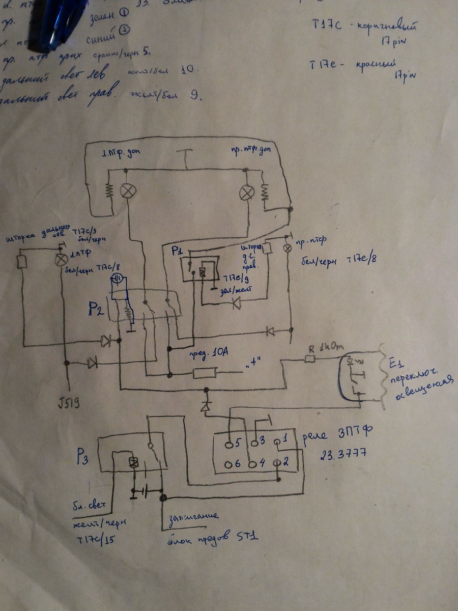

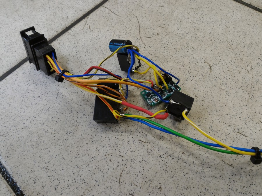

    Подключены вот по такой схеме:
    Без корпуса выглядит как-то так:
    О схеме работы:
    При отключенном зажигании или с ближнем светом дополнительные ПТФ работают параллельно с теми, что в фарах, т.е. встречающий и провожающий свет, поворотный свет, ПТФ с индикацией на кнопке.
    При включенном зажигании и переключателе света в положении 0 или габариты дополнительные ПТФ включаются и отключаются так же кнопкой штатных ПТФ, при этом синим цветом загорается индикация в пиктограмме ближнего света.
    Независимо от всего, что перечислено выше, дополнительные фары всегда включаются в режиме дальнего света вместе с основным дальним.

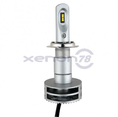

    Лампы н7 покупал в магазине xenon78, с установкой пришлось немного повозится, т.к. места в фаре категорически мало. Родной патрон был разобран, металлический фиксатор доработан под крепление диодной лампы (можно купить готовый для установки ксеноновых ламп), провода вытащил за заглушку поворотника, там же разместил и драйвер новой лампы. Половину радиатора пришлось отрезать, только так он поместился внутрь.
    Подсветка поворотов включается/выключается плавно.

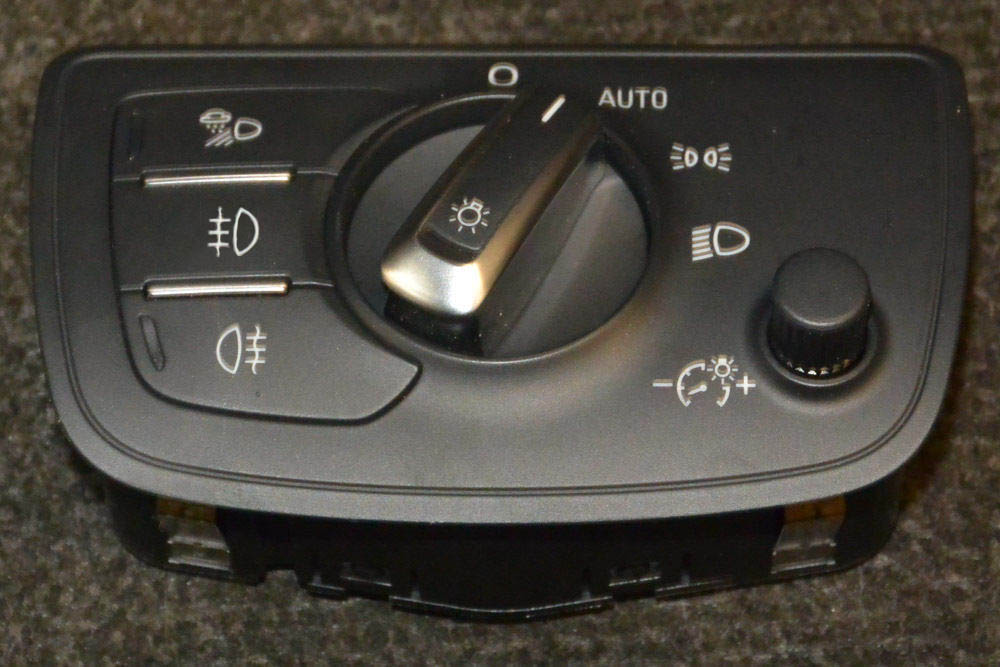

    Всё-таки нашел решение как сделать включение противотуманок с родного блока переключателей.
    Для этого придется менять переключатель света и припаять два провода.
    Однако по окончанию данного проекта передумал ставить их себе.
    Может есть желающий сделать включение передних ПТФ с "правильной" кнопки?
    Кому интересно - пишите личку.

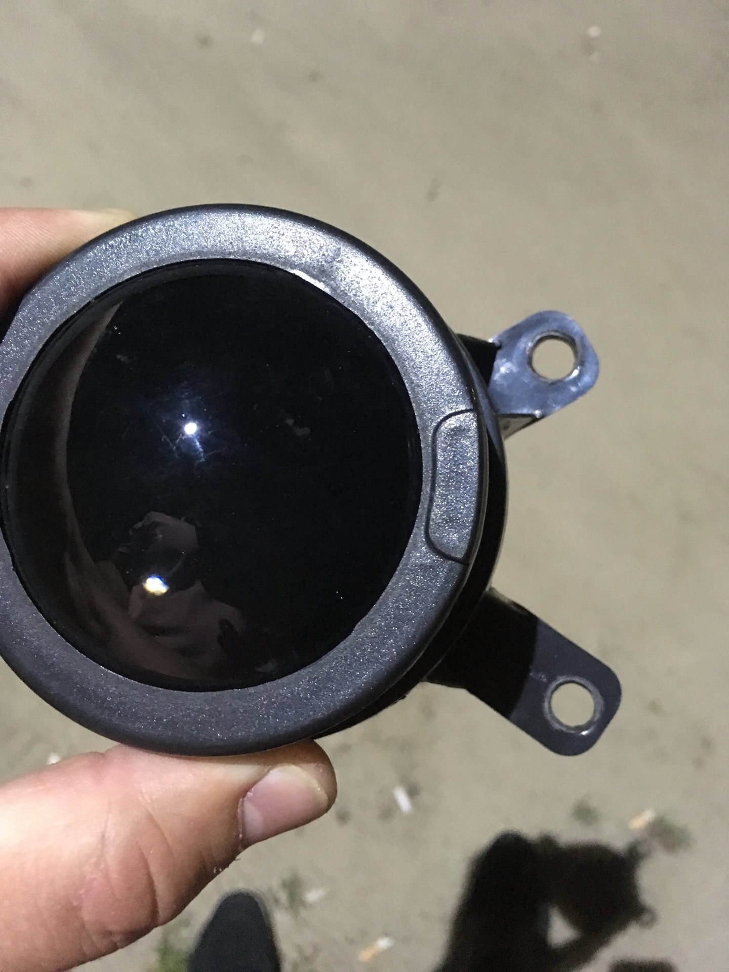

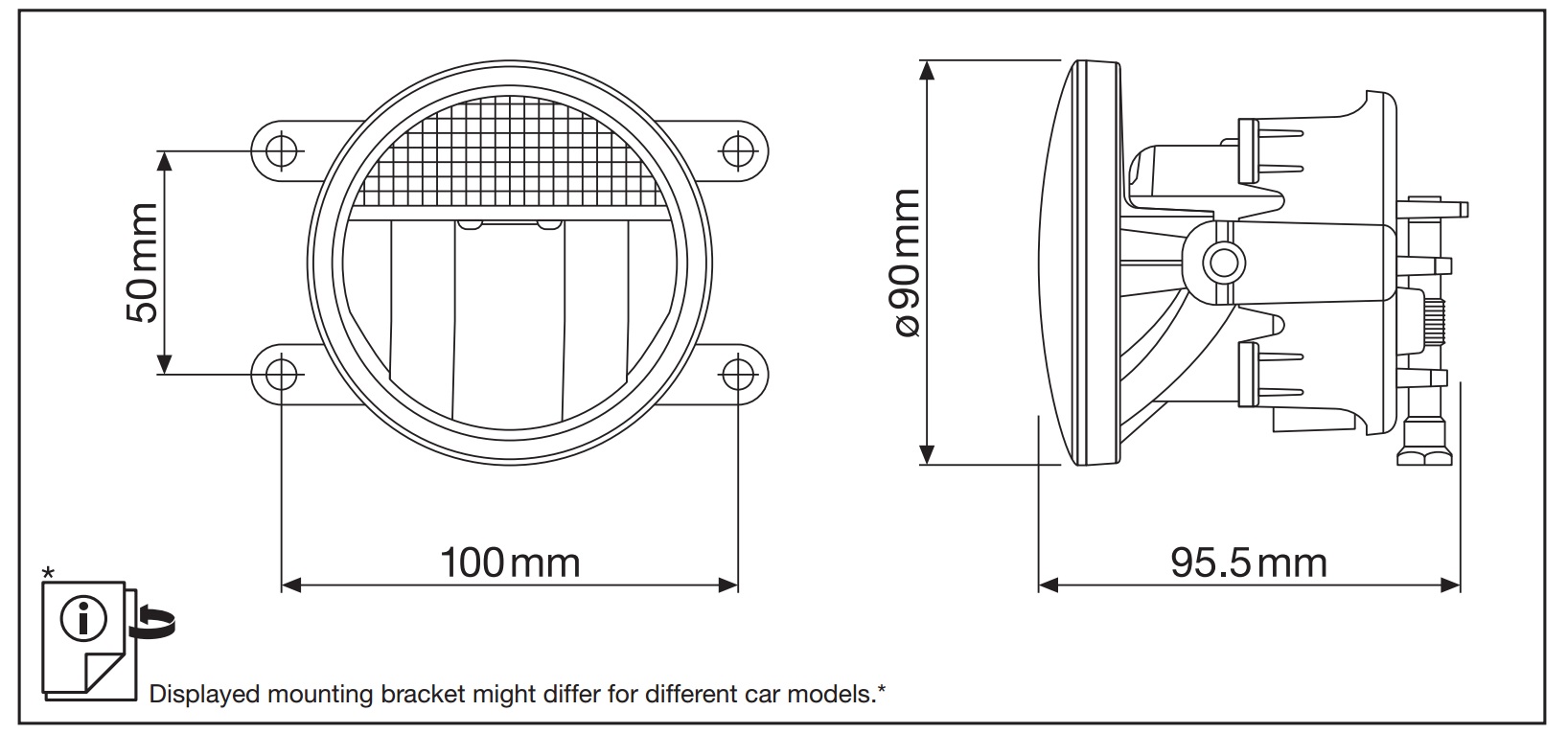

    Скажите, а какой артикул для решеток от РОДНЫХ ПТФ? Интересует их диаметр и прямые они, или под углом.

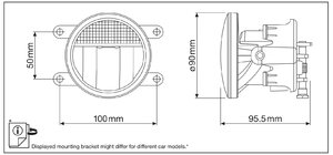

    Есть задумка поставить именно ПТФ - OSRAM LEDriving F1 http://www.osram.ru/osram_ru/produc...ng/cars/led-fog-lights/ledriving-f1/index.jsp Они прямые, диаметром 90 мм. Стоят 4500 за пару в Экзисте (арт. LEDFOG201)

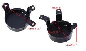

    Или решетки от Адаптивного круиза подойдут? Какой у них диаметр? Единственное, что нашел - это размеры заглушек для ACC у китайцев:
    Тогда вопрос к владельцам решеток для ACC из Китая - можно ли будет туда вкрячить эти ПТФ? Как там реализовано крепление? Есть ли фото решетки со всех сторон?
    Есть еще варианты LEDriving FOG и LEDriving FOG PL, но они со своим умным контроллером и с ДХО, а у нас и так есть красивые ДХО в фарах. Да и стоят они 15000 и 10000 соответственно.

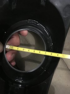

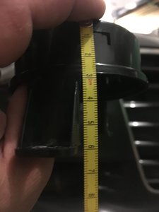

    Эти ПТФ не влезут в китайские решетки, размер окошка у решетки меньше, да и у птф совсем другой крепеж. Учтите на китайском муляже ПТФ ножки крепления разной высоты, не много но есть разница, что б это компенсировать с внешней стророны есть выступ в него упирается декоративная решётка.
    Я тоже хотел поставить ПТФ, сейчас уже не хочу, света мне достаточно и вид меня устраивает.

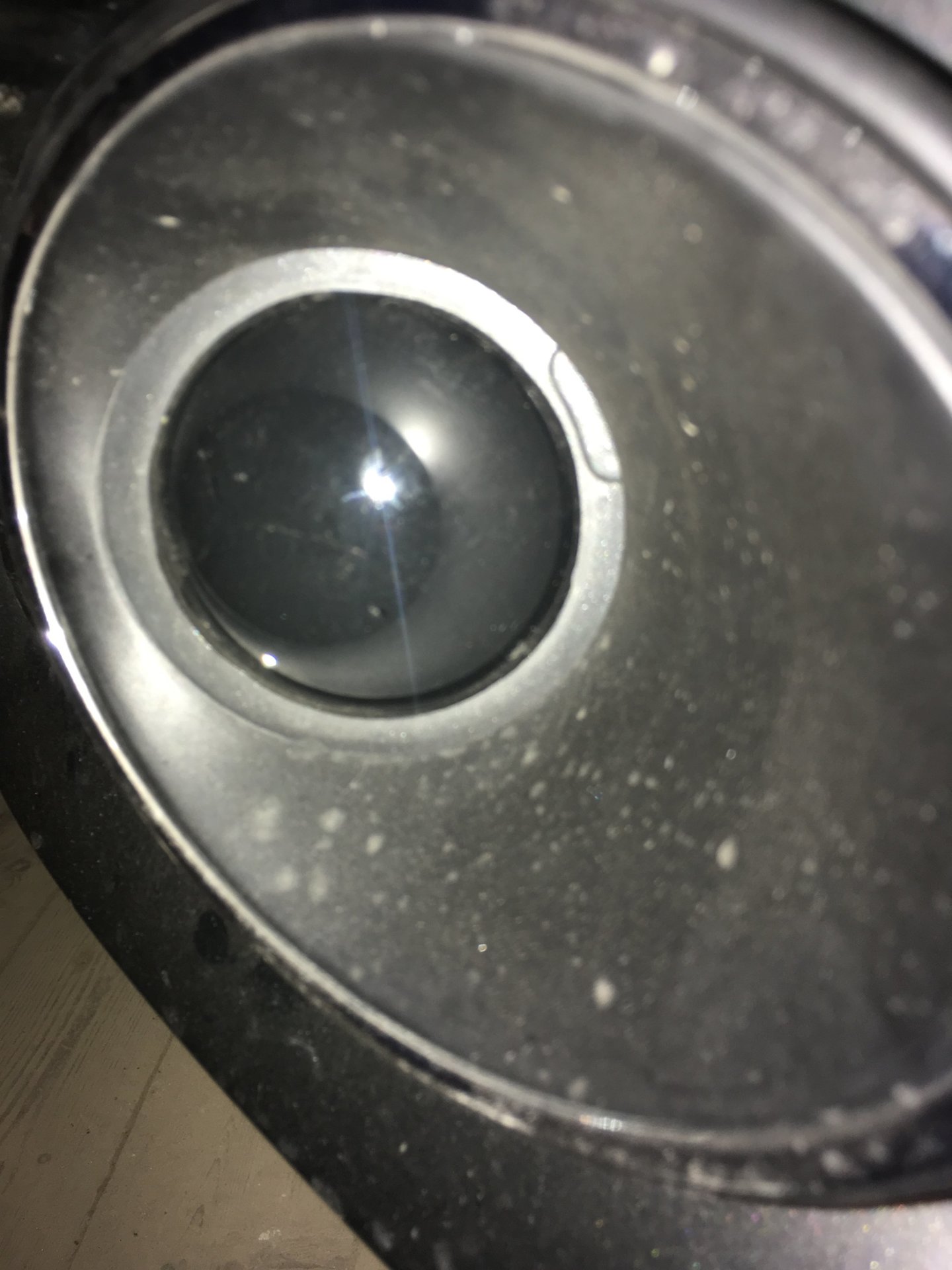

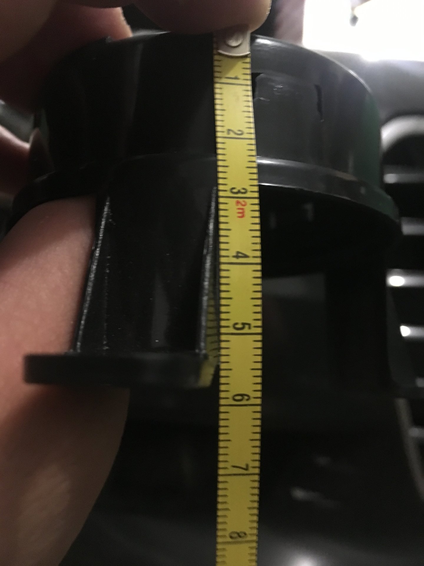

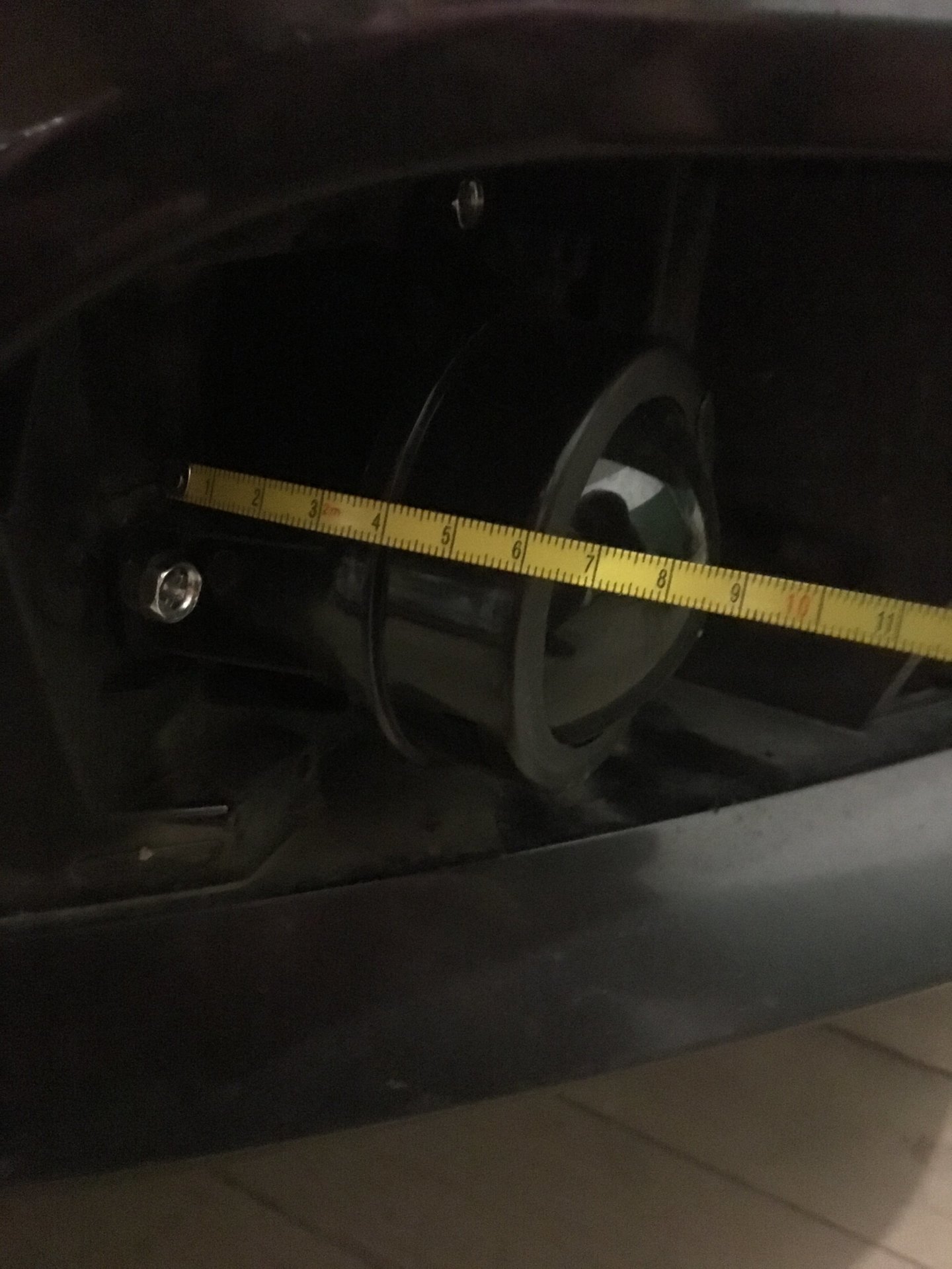

      414,8 КБ
      398
      299,1 КБ
      396
      286,8 КБ
      399
      231,6 КБ
      397
      250,7 КБ
      398
      325 КБ
      391
      222,5 КБ
      395
      319,3 КБ
      361
    BlackBaller и serg_as нравится это.

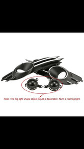

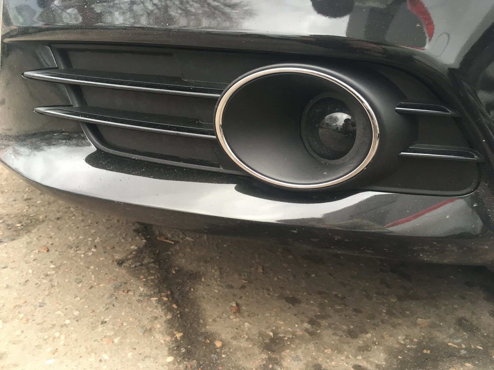

    Здравствуйте!Сейчас планирую поставить светодиодные ПТФ на свой автомобиль.ПТФ уже приобрел,а вот решетку еще жду с Китая.Просмотрев все сообщения в этой теме я так понял что под китайскую решетку эти птф не подойдут? Решетку с Али решил заказать т.к. ценник на оригинальную решетку мне показался слишком дорогим. (2970 за штуку) А на Али за две штуки 2600. Но я так понимаю что видимо зря я повелся на дешевизну.
    Так вот подскажите пожалуйста можно ли под китайскую решетку эти птф поставить? Или все же надо заказывать оригинальную?

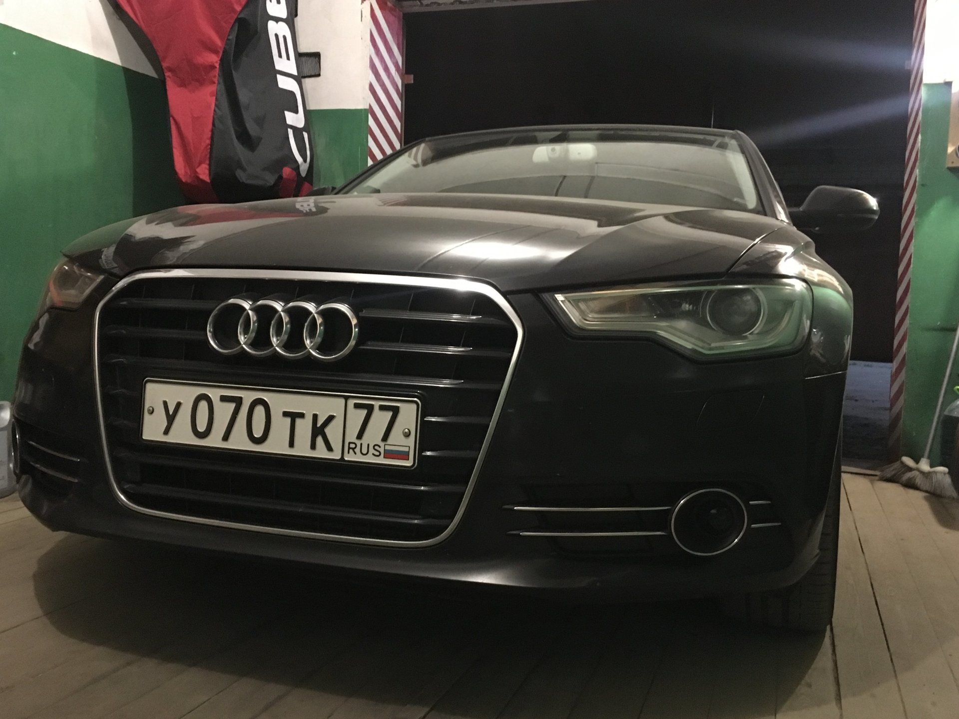

      58,4 КБ
      107
  16. serg_as
    serg_as Участник форума
    3 дек 2016
    139
    A6C7 3,0 TDi CDUC
    Нет, эти решетки под дистроник, там если и можно подобрать ПТФ - то только Ф70 и прямые. Сам сейчас жду решетки и в процессе установки ПТФ. Но буду пробовать диоды.
    M.Art нравится это.
  17. M.Art
    M.Art Новичок
    20 май 2015
    73
    A5 B9 2.0 TFSI M19
    Походу мы в одном месте эти решётки заказывали)), там должны и муляжи придти с решетками, поставите, а потом подберете птф, если они реально нужны, так как эти птф то что Вы купили не встанут с китайскими решётками.
