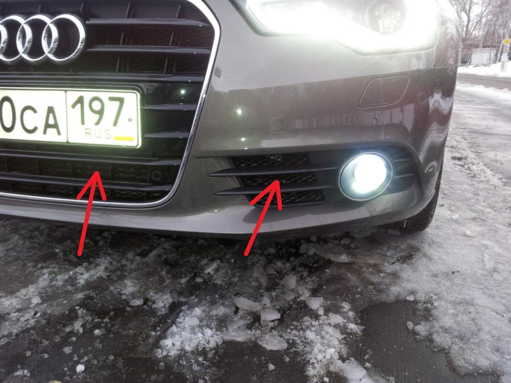

    Парни,кто ставил такую сетку пометил стрелками,от чего подбирали?
  6. murdock
    murdock Участник форума
    5 май 2010
    294
    Q7 4M 3.0TDI
    Во многих магазинах автозапчастей продается, прямоугольными листами где-то 40х100см
    дальше вырезаешь кусок что надо

    Парни, кто сам ставил птф неоригинал сделайте фото под решетками как крепили.

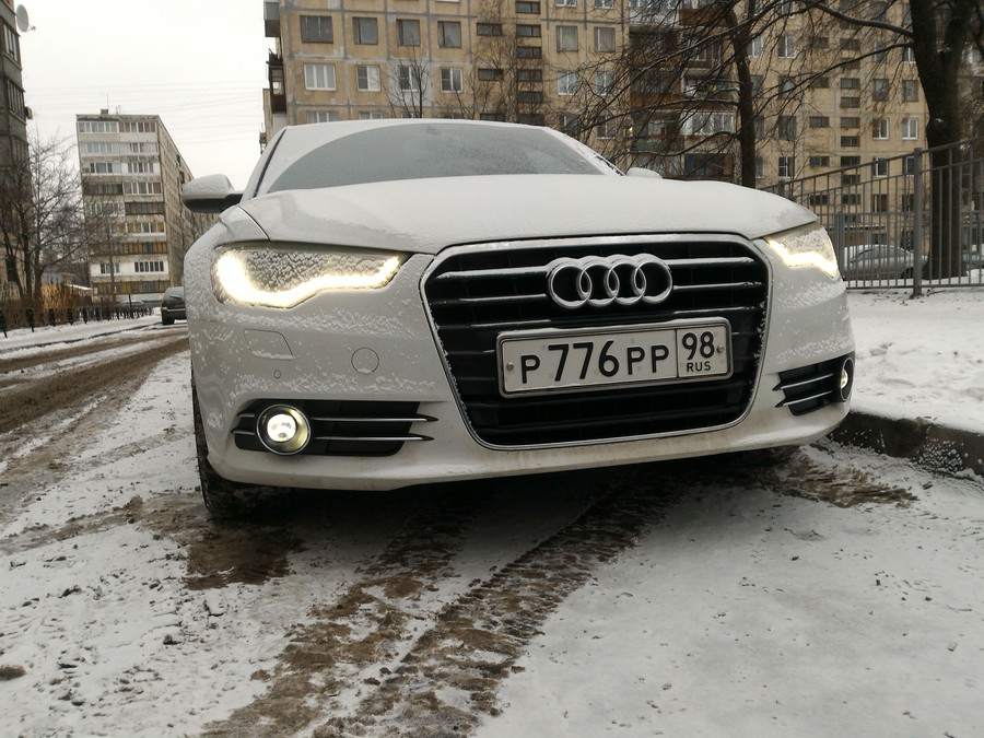

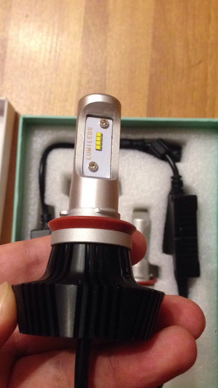

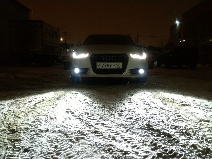

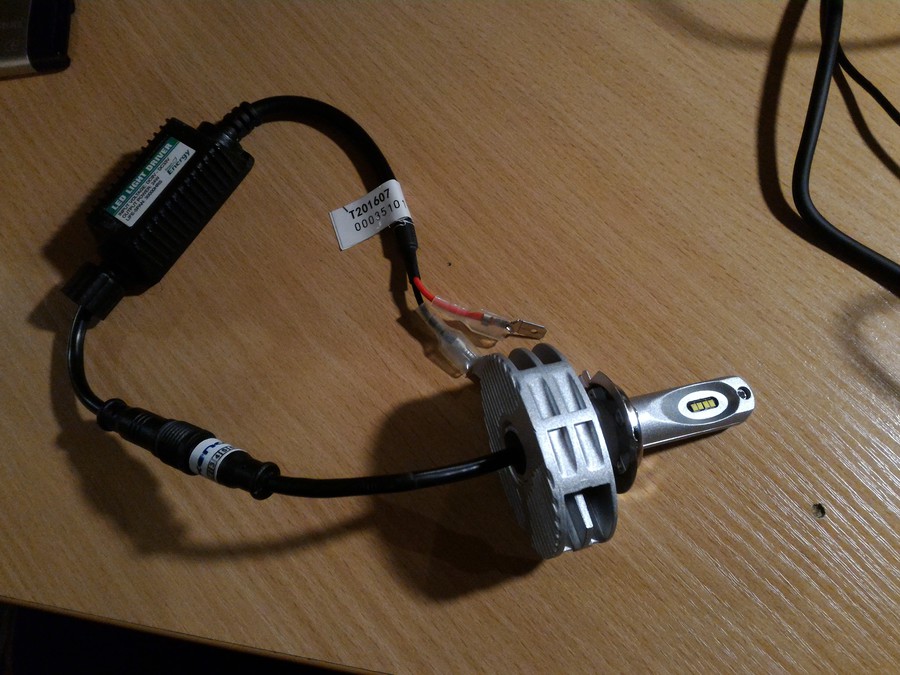

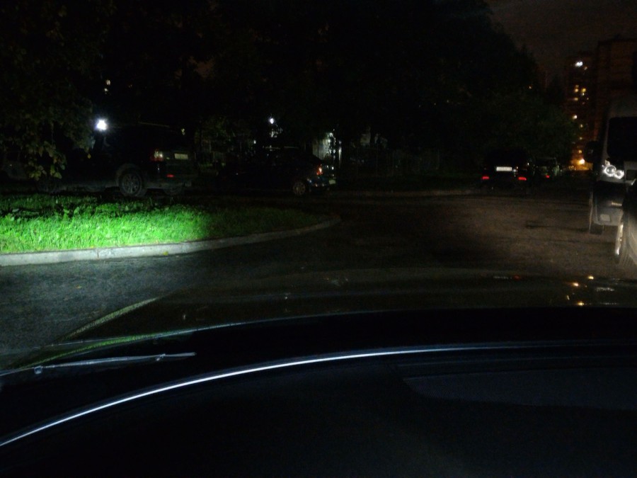

    Доброго дня. С момента приобретения автомобиля всегда казалось, что бампер "пустой". Пролистывая алиэкспресс наткнулся на решётки с фальш-радарами. Заказал, рассчитывал поставить что-то вроде osram ledfog, но они оказались на пару сантиметров больше в диаметре, отказался от этой затеи. В итоге вчера внедрил двух-режимные (птф со шторкой дальнего) линзы под лампу н11, саму лампу поставил светодиодную.

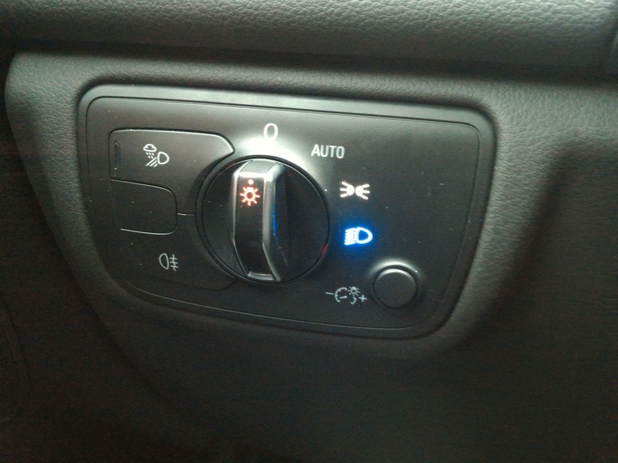

    Включаются эти фары штатной кнопкой как отдельно (при включенном зажигании с ходовыми огнями или габаритами), так и с птф, что внутри фар (поворотный свет, встречающий/провожающий). Помимо этого работают в параллель с основным дальним.

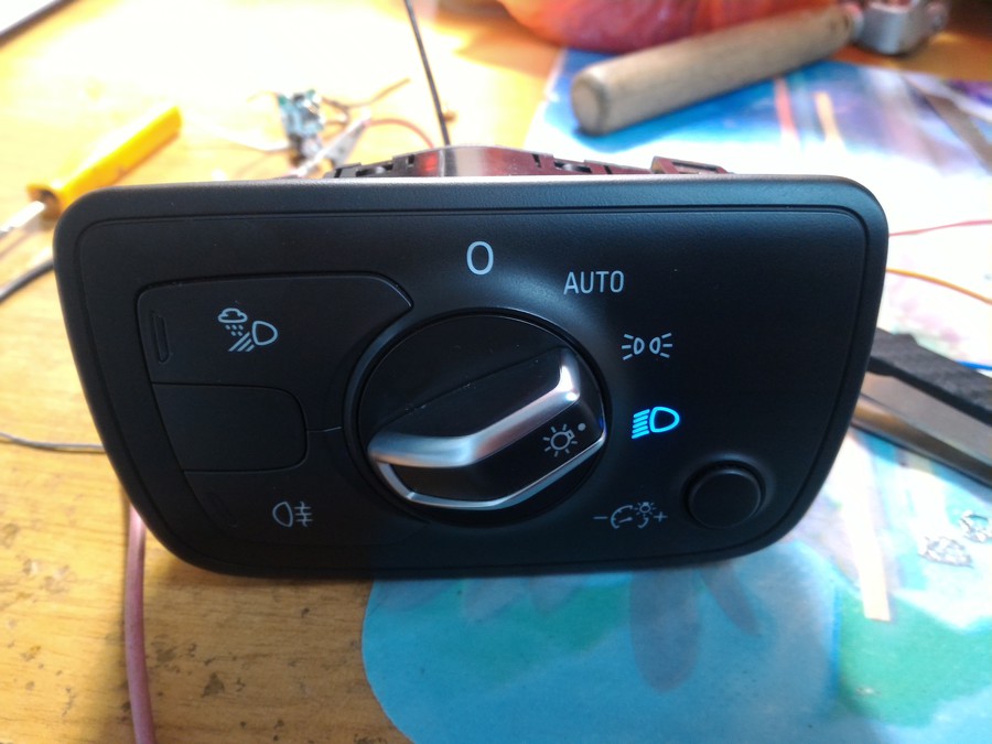

    Для индикации работы доп.фар в блок света был установлен дополнительный светодиод синего цвета:
    Сочинял схему и ставил всё самостоятельно, если будут вопросы - задавайте. Спасибо за внимание.

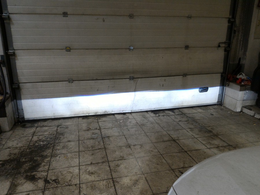

    P.S. в основные фары так же запилил диодные лампы с цоколем н7, обманок не потребовалось, полгода прошло - полёт нормальный.
    Слева диодная, справа галоген
