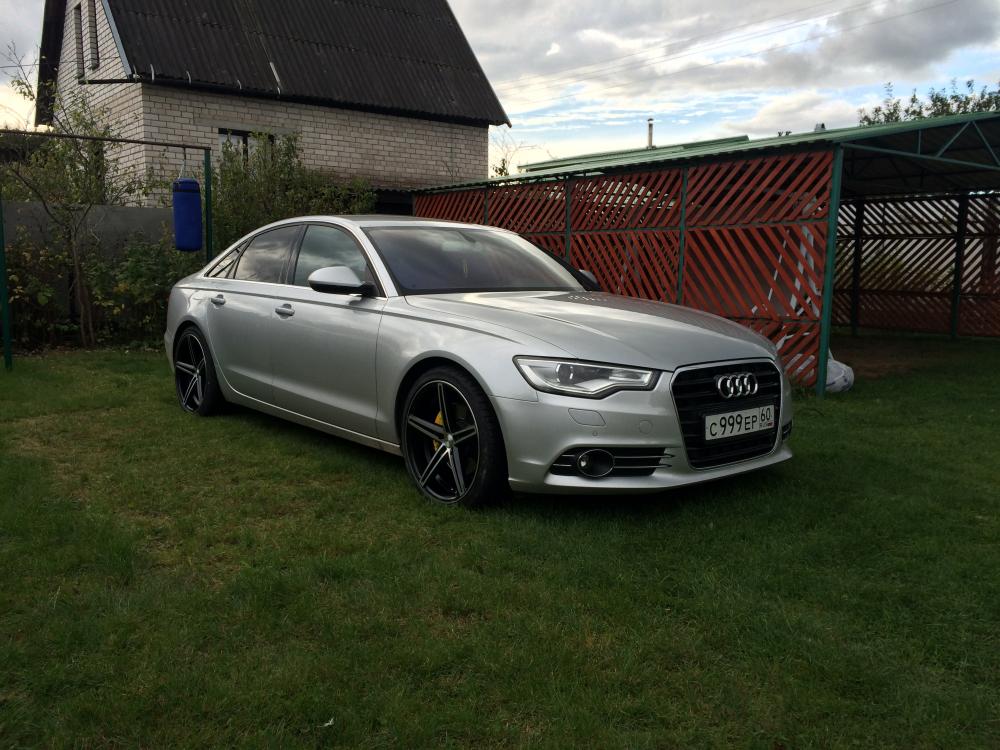

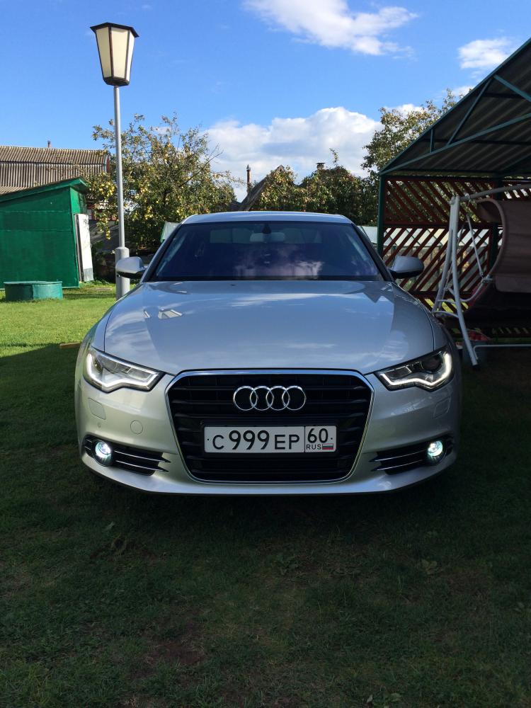

    Поделюсь своим вариантом - решетки под адаптив-круиз фром Китай + птф прямые от ФФ2!

    Еще бы решетку радиатора с хромом ))
    А что за ПТФ? Подошли болт в болт? Или пришлось дорабатывать?
    Шкодовские DRL не встают в решетки от дядюшки Ляо?

    да, думал об этом! видел в Латвии S6 с хром-решеткой, смотрится зачетно!
    птф от Фокуса 2, я конкретно брал Depo 551-2007N-UE.
    К решетке подходят гуд, резать решетку не нужно, а вот крепления самой птф нужно доработать по месту, я делал из кронштейна-линейки для установки центрального замка на русские авто.

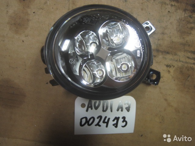

    Нашел только эти номера, но они лед, а мне нужны обычные ПТФ под лампочку
    5J0 941 067 -1 шт. (птф)

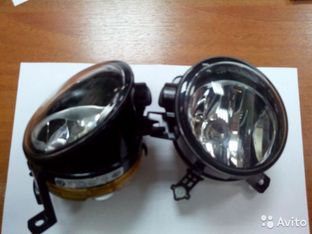

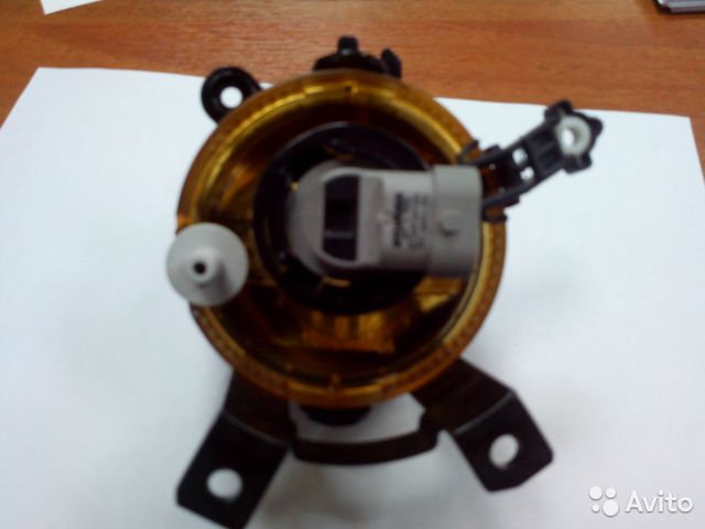

    Но что интересно, вот такие лед ПТФ я приобрел:
    и с такими же номерами почему-то продают ПТФ под галогенки :shock: , я сначала было подумал, напутали, но при поиске увидел массу предложений именно галогенных ПТФ с аналогичными кат.номерами, полюбуйтесь камрады :) :
