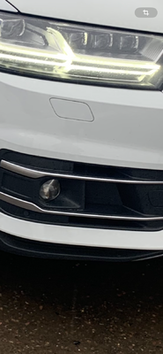

    Всем привет, купил Q7 4m с проьтвотуманками и они не горят, не подскажете как поменять в них лампы. Весь интернет перерыл, такое ощущение что противотуманки только у меня

    Я так понял там ксенон, значит должен быть доступ для замены. Как и откуда подлезть?

    Ксенона там быть не может. Насколько мне известно, ни один автопроизводитель в мире штатно не устанавливает ксеноновые лампы в птф, назначение которых светить вдоль дороги, а не до пятого этажа вверх.
    А ошибка горит по неисправным лампам в птф?

    Попутал, да. Только так и не понятно как добраться до лампочки )

    Ну наверное они там за решеткой на болтах крепятся. Либо решетки снять либо локер оттопырить. Как-то там вроде очевидно всё.

    А не может это быть просто такая заглушка под туманки, в том месте где у q7 здорового человека радары!?
    Не кажется странным, сто прям обе не светят? Через плафон прям видны лампочки?

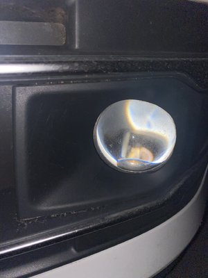

    Это нештатные противотуманки, к у Вас решетки стоят от машины с адаптивным круиз-контролем только вместо радаров противотуманки. Скорее всего от Шкоды (раньше в дооснощении так делали, но те что я видел были светодиодные). У меня когда заглушку выдавливало снегом, которая на фото под противотуманкой, я к ней подбирался отодвинув подкрылок спереди. Не удобно и все на ощупь делать приходилось. Попробуйте снять нижнюю защиту, доступ должен быть лучше.

    Да, все верно нештатные. Пригляделся увидел как вырезалось место под лампу кривыми ручками и да похоже что светодиоды
