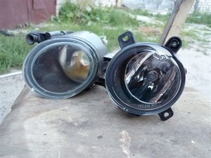

  2. Mаestro_rzn
    Mаestro_rzn Живу я здесь
    19 ноя 2008
    2.156
    Audi A4/1,8Т Q АКПП-GBF 2004г., АМВ, Silbersee metallic
    поменяй стекла и отражатели в ПТФ от калины и будет тебе счастье! Да и убери ксенон из ПТФ

  4. Mаestro_rzn
    19 ноя 2008
    2.156
    не думаю, ЗНАЮ__))
    Только феном греть надо.. заодно поставь новые отражатели:thumbup:

  7. Mаestro_rzn
    19 ноя 2008
    2.156
    Ну не знаю чего молчит))
    Раскрою еще одну тайну:
    Покупаем комплект ПТФ от Калины за 1300 руб
    Ставим в свой корпус стекла и отражатель + бонус 2 запасные лампы филипс Н11 которые стоят по 600 руб за 1 шт. Итого расходы на новый отражатель и стекла = 100 руб :):thumbup::rock:

  14. MAXGO
    MAXGO Живу я здесь
    29 июн 2009
    3.962
    A4 B7 1.8TQ S-line
    Один минус, стекла от Калины, в 1,5раза тоньше.

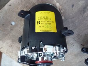

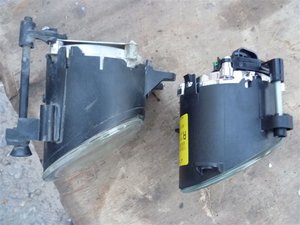

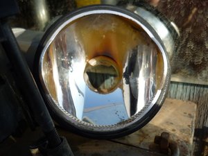

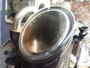

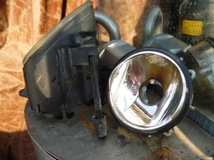

  18. Mаestro_rzn
    19 ноя 2008
    2.156
    #18 Mаestro_rzn, 17 янв 2013
    +лампы наверное по 650 за штуку?

  19. Tapok
    Tapok Живу я здесь
    25 май 2010
    1.139
    :отвА
    ну, скорее всего да - без ламп продаются.
    А на счет толщины стекла, так и толстое расхренячилось. Т.ч. тут не от толщины наверное, а от везения зависит )
