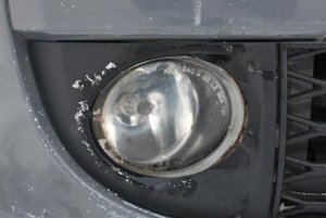

    Короче приколхозил сегодня одну. Завтра другую поставлю. Конечно не так уж и айс, не плотно прилегает к решетки, но сойдет. Но думаю к лету куплю родные. Цена переделки за обе у меня вышла 600 рублей.

    Короче, поставил я все. Светят хорошо, но блин калхоз нереальный. А еще когда ставил решетку то сломал ее. Во общем наверно к лету все переделаю.

    Заколхозил, светили отлично.
    Но так как я решил сэкономить, то купил не БОШ, а про-спорт за 600 рублей пара. Они благополучно обе лопнули, ну то есть стекла на них))))

    Вообщем то как и обещал, тока фото получилось немного размытое. В итоге 2,5 года, полет нормальный.

    Наверное недорого, но мне захолхоженная обошлась в 500рэ. На тот момент я авто тока купил было, и про всякие валио незнал, а цена оригинала меня немного смутила, вот и попробовал. Получилось!
