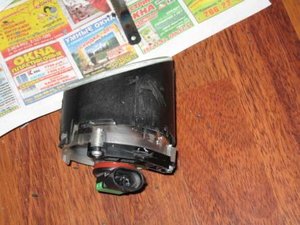

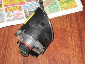

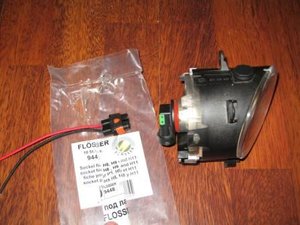

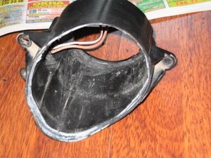

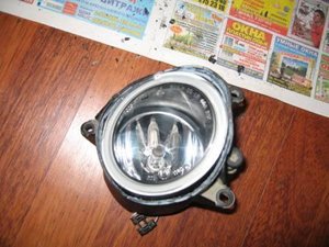

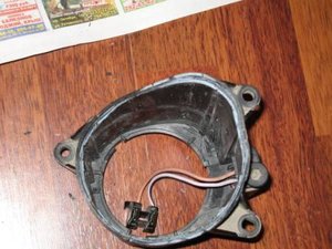

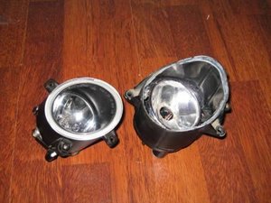

    А теперь по порядку:
    фото №1- слева калиновская туманка, справа родная уже без стеклышка
    фото №2- калиновская туманка и какой именно проводочек нужен к нему
    фото №3,4- срезаем с калиновской туманки все крепления, так чтобы остался гольный корпус.
    фото №5,6- удаляем отражатель с родной туманки и стамеской (или любым другим режущим предметом) срезаем внутренние ребра жесткости, так чтобы стенки были ровные и ничего не торчало.
    фото №7- подготовленную Калиновскую туманку применяя усилие вставляем в корпус родной туманки.
    Щели которые будут между корпусом родной туманки и калиновской туманки замазываем высокотемпературным герметиком.

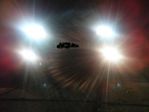

    А вот собственно как они светят ночью. Разницы нет. А если нет разницы то зачем платить больше?;-)
    Изготовил правую противотуманку!!!
      14,2 КБ
      548
  7. Miablo
    Miablo Живу я здесь
    9 июн 2009
    2.458
    зеленый Audi Allroad 2002г.в. 2.7Т ARE, аутомат
    хорошо придумано:thumbup: только на фото, где все огни горят, ничего не понятно :)
  8. фо мотя
    фо мотя Живу я здесь
    10 окт 2008
    2.304
    allroad 2.5TDI AKE
    а че тут понимать сверху ксеноновые фары, снизу ПТФ обычный свет. Только Лис, надо было на габаритах + ПТФ фоткать :thumbup:
  9. Miablo
    Miablo Живу я здесь
    9 июн 2009
    2.458
    вот и я о том же :)
  10. Лис_Уфа
    Лис_Уфа Живу я здесь
    4 июл 2009
    1.677
    Газель 7ми местная
    Виноват исправлюсь, вот как домой приеду сделаю фото! А это было сделано в момент недоперепития. Не успел подумать как лучше.....

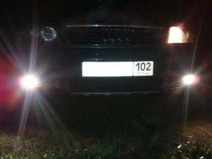

  16. Лис_Уфа
    4 июл 2009
    1.677
    Газель 7ми местная
    Все исправился! Вот фото то что надо. Явно видно что калиновская не капли не уступает оригиналу!:very_cool:
      16,1 КБ
      636
  17. фо мотя
    10 окт 2008
    2.304
    allroad 2.5TDI AKE
    ну вот другое дело.
    удали немедленно фотку, непозорься негорящим габаритом :rofl:.
    подъезжай, я тебе поменяю лампочку:laugh:
  18. Miablo
    Miablo Живу я здесь
    9 июн 2009
    2.458
    теперь надо калиновский габарит вставить :D
