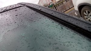

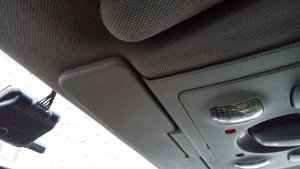

    DSC_0361.jpg получается капало с плафона и по бокам стоек. Снял рейлинги с лобовухи заселиконил, и пока силикон не застыл одел их обратно, а потом прошёл верх толстым слоем и пальцем провел до ровного углубления, так и получилось. Как раз шли дожди ---вчера сел всё сухо и комфортно!

    Сегодня сухо позже протру верх, могу скинуть как в целом получился верхний шов, так на глаз и не увидишь что там силикон!

    ага, спасибо! понял о чём ты. я как раз, в пятницу снимал их, смотрел что там.. насколько я понял, под креплениями этих рейлингов(железные скобки) протекает вся вода с крыши.. засрано было в верху чуток.. я проволкой потыркал.. не могу понять вообще проблему.. дождяра шпарит-всё ок, сухо и нормально.. нигде, ничего.. а какой-то чуток дождик и нет нет да покапает пару капель с плафона.. полтергейст какой-то.. :ded:
