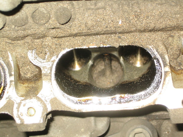

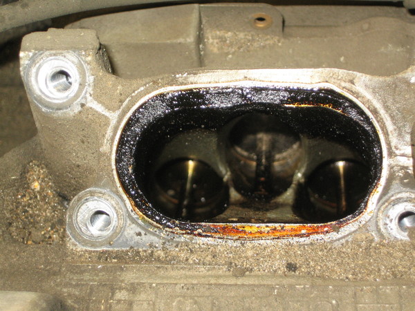

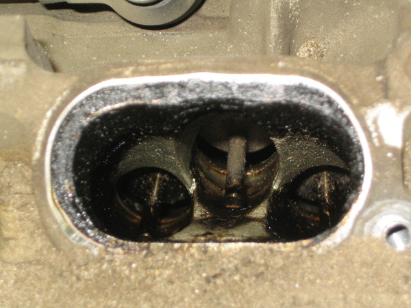

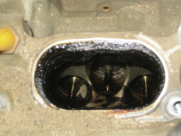

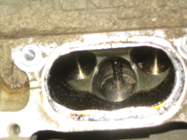

    Вслед за товарищем VasilbV (респект ему за отчет к слову) меняю редукционные клапана. Сейчас снял впускной коллектор и во время его отсоединения в сторону впускных клапанов насыпалось куча пыли и грязи, что лежало вокруг. Расстроился :cry:, продул сжатым воздухом, но поскольку они все в гуане, то что-то наприлипало... На этом можно остановиться или что-то еще нужно предпринять? На фото впускные клапана до продувки, все 6 цилиндров....
    1й:
    2й:
    3й:
    4й:
    5й:
    6й:

    в догонку вопрос. Я правильно понимаю что открыт только 2й цилиндр, остальные закрыты? Или они как-то в промежуточныз положениях могут быть?
