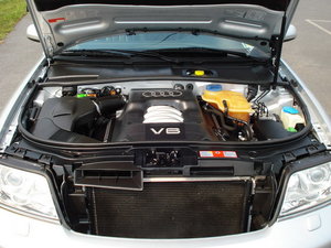

    Вот сколько машин было с кондером, у всех перед радиатором стояли дополнительные вентиляторы да и радиатора было два [​IMG] Тут может просто второй не видно но вентиляторов нет. Так и было ? [​IMG]
    А первая опция может клиренс больше ? :) Хорошо бы было :)

    A8U = executive US equipment
    т.е. комплектация шире базовой европейской (типа люк в базе). никакого отношения к подвеске не имеет.
    8Z6 = engine cooling system, type 2
    усиленная система охлаждения, применяется для автомобилей для регионов с жарким климатом (типа, Техас или Калифорния).

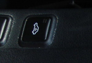

    Да вот еще. В кодах прописано что нет сигналки.
    Но вот есть вот эта кнопка, по описанию я так понял она отключает датчик движения в салоне. Если его не отключать то система должна как-то сигнализировать о изменениях иначе толку от нее ???? Или может как-то все по другому ????

    ни у кого нет чтоли ?

    У тебя прекрасно видно, что стоят два радиатора (сделай фотку покрупнее), просто они очень близко расположены, между ними и даже среднюю отвёртку не просунешь не раздвигая. А вентиляторы стоят внутри, за радиатором охлаждения, а не перед как, например на мерсах. Всё в поряде у тебя с этим, не парься.:nod:

    а по сигналке ктонить просветит ?
