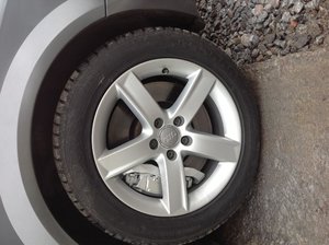

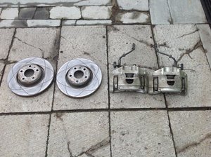

    Был на днях в Минске и естественно посетил Николая(Скиталец).
    Скинули мои маленькие 320 и поставили 360.

    А откуда у вас на 3.0Т 321мм? Или это 3.0тди?
  18. Pavel SPb
    Pavel SPb Новичок
    6 фев 2013
    33
    AUDI ALLROAD3.0tdi
    Спасибо, что подметили не правильно указал двигатель в профиле (уже исправил).
