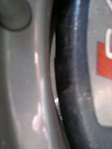

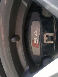

    У меня А4 allroad(до FL), тормоза стоковые - 320 мм(перед). У одноклубника приобрел тормозную систему от S4.
    Начал мерить и возник вопрос: достаточно ли расстояние (примерно 4-5мм) между колесном диском и суппортом на "лицевой" части?
  19. myseven
    myseven Участник форума
    24 сен 2012
    165
    A6/C6 3.0TDI 2008
    у меня примерно 2 мм, зиму отъездил без проблем.
