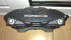

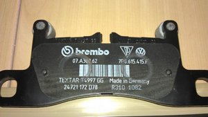

    Скитальцу. Доброго времени суток. Подскажи если знаешь, эти суппорта под какие тормозные диски (параметры дисков и номера), не могу пробить по экзисту. заранее спс. можно в личку.
