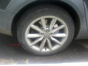

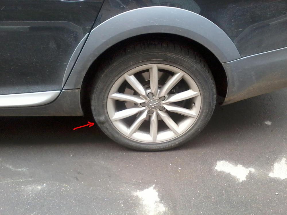

  18. xoma
    xoma дачник-пенсионер
    7 фев 2010
    5.046
    Allroad С7 3.0 TDI
    Небольшой оффтоп про диски R18. Стоит в соседнем дворе Аллроуд, точь в точь как мой. Только диски R18 против моих на 17". Пригляделся я к задним колесам. Посмотрите и вы.
    Может и с внутренней стороны что-то есть, но я туда не заглядывал.

  20. RRomario
    RRomario Старожил
    17 янв 2010
    8.500
    Allroad 3,0TDI '09
    Подобные повреждения сильно зависят от прокладки между рулем и сиденьем. Да еще резина похожа на Контик - у них боковины мягкие.
    На 17-ых это тоже можно заработать в легкую!
    По теме тормозов - на А8 вроде R17 в базе при 360 дисках.
    Поправьте меня, если я ошибаюсь.
    Но даже глядя на 345 диски внутри 18", я вижу, что запас очень большой.
