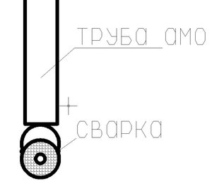

    Штатных не существует, колхозят по всякому... В основном делают проставку-втулку под тарелку пружины. если поднять на 2 см и аморты не мягкие- хода вполне штока хватит, хотя, смотря как ездить.
    Либо делают вот так: По моему оптимальный вариант и шток остается на штатной высоте.

    Поставил спереди проставки 3см, аналогичные фото вышеприведенным, только самосваренные, сзади дополнительное ухо приварилось к аммортизатору: +4 см добавки. Получилось удовлетворительно. Сход-развал обязателен. Осталось и мягко, и многострадальный передний бампер таперь можно приводить в порядок...наконец-то :D

    Чашка опорная на разборе покупается, ставится над родной, надставляется/обваривается - перед +4см получается. Чуть выше, чем надо бы...Если вооружиться болгаркой - можно сделать пониже.
    Новые пружины китацкие так же примерно поднимают (брал "под авантные" - вернул взад продавану) - костотряс получается, не дай бох.
    Лучше проставкой поднять: и ход амморта отается штатный и мягкость родных пружин комфортна. Сзади просто приваривается еще одно "ухо" на амморт - ход поршня в норме, переделки по самому минимуму.
