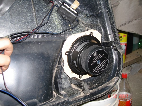

    Я вот так делал =)
    http://www.audi-club.ru/forum/showpost.php?p=2314152&postcount=8
    П.С:Самое главное, все померяй, чтобы магнит динамика не мешал надеть обивку на дверь (ну то есть не слишком сильно выступал, колечко нужно не очень толстое делать(или покупать)) =)

    у нас не мешает! а так смотри по выносу магнита!

    [​IMG]для среднего уха вполне сойдёт!
