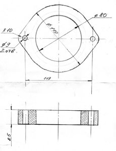

    Искал чертеж по разным форумам, так и не нашел. В итоге сам все промерил и набросал эскиз, немного ошибся в расстоянии между крепежными болтами, т.к. мерил не снимая стойку. Потом рассверлил отверстия до 10мм и все встало "как родное". Проставки делал из текстолита, высоту каждый может делать по своему усмотрению, мне хватило 25мм. Проставка ставится между верхней тарелкой и кузовом, болты ставятся длиннее оригинальных на высоту проставки. Вобщем выкладываю эскиз, может кому пригодится.

    Решил лифтануть старушку? Что то изменилось в лучшую сторону?

    задница просевшая была. в прошлом году менял пружины, ставил lesjofors. где-то через полгода они просели на 20-25мм. после установки проставок стало как после замены пружин
