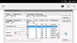

    всем привет. Вообщем панель ту не оживил купил другую. уровень топлива работает температура нет, связи с чем хочу поменять датчики температуры , оба, ибо к-джет богатит смесь. Вообщем 1 контактный нашел(я так понял он на приборную панель) а двуконтактный найти не могу(по каталогу, номер) подскажите пожалуйста екзист думать не хочет.

    1. Не помню одноконтактного датчика температуры тосола :shock:
    если такой,
    то это на стрелку температуры масла движка
    2. на 5ц, вверху, рядом с ГБЦ - двухконтактный на мозги.
    Нижний четырёхконтактный на приборку.

    спасибо, да он 1 контактный , в том то и дело что датчика всего 2 нашел рядом с гбц, первый это тот который на картинке (стоит снизу), второй двухконтактный сверху вот его и не могу найти.

    чот не слышал, чтобы таким датчиком мерили t тосола :shock:
    Переходник на нём не колхозный ли?
    Если так, то им точно не измеришь правильную температуру тосола :ded:
    Верхний должен быть на мозги.
    Заведи мотор и сними с него фишку.
    Обороты тебе скажут с мозгов он или нет.
