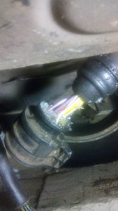

    Всем спасибо за внимание и участие!!!решение проблемы оказалось банально простым(оно и к лучшему!).всему виной снег и как следствие вода в разьеме акпп.фото прилагаю!!

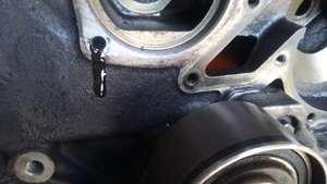

    Всем привет! Не стал плодить другую тему, продолжу эту. Дело в следующем. Добравшись до термостата и сняв увидел как из нижнего отверстия тихонечко потекла масло.

    Оно так и должно быть?  подскажите новичку

    Друзья подскажите, собирать уже надо, а это масло покоя не даёт!

    так так то не должно быть, но собирай, что тут сделаешь...это бывает, когда болт длинее ставят чем надо...

    Это получается что в блоке теперь дыра...  :shock:

    Ну с дырой может я и погорячился, а как теперь быть, каковы последствия?

    Езди и не парься...уплотнится фиксатором резьбы

    Понял спасибо
