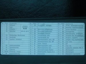

    Можно ли отключить насос гидроусилителя с помощью предохранителя???

    отключить можно но только не будет работать еще и сенсор масляный в поддоне
