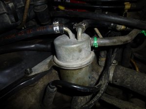

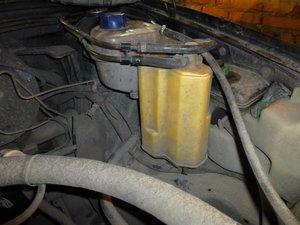

    Поясните пожалуйста за что отвечают эти штуки.
    1. Это вместо зеленого шарика ? Что то связанное с подготовкой воздушной смеси?
    2.Топливный фильтр, не фильтр, со шлангом обратки (перелива топлива).

    1- уловитель паров топлива (адсорбер) + вентиляция бака
    2- регулятор давления топлива
