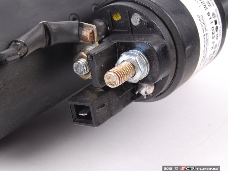

    Вот задница стартера,приходит толстый питающий плюс на гайку 13мм и тонкий управляющий на фишку внизу,или бывает петлёй на гайку 8-10мм,болтиком чтобы прикручивался я невидал.Так вот проба стартера если с толстым плюсовым проводом все в порядке и с массой тоже,надо перемкнуть с толстого плюса на тот тоненький в фишке,машина должна быть на нейтрале,если будет включено зажигание,заведется.Если есть сомнения на щёт стартера,подать прямиком масу и плюс и произвести вот такую пробу запуска.
    Масовый провод на 1,9 тди прикручен с правово лонжерона на правый кронштейн подушки двигателя.На других двигателях как то необратил внимания.

    уточню - толстый перемкнуть с тонким(на стартере)? мне советовали с маленького провода подать на второй (не задействованный контакт под гайку.)
    за болтик - мне так показалось, может его там и нет - я в час ночи на асвальте под машиной лазил, мог и не разглядеть(грязное всё к тому же от дождей).

    Да,приходящий толстый плюс с приходящим тоненьким
    Помните как в старые времена при поломке замка зажигания жигуль заводили с отверткой под капотом,ставили отвертку между этими проводами-контактами и стартер начинал крутить.
    Чтобы проверить только реле-бендекс,то надо отключить Плюс от батареи и подать тотже плюс другим проводом на тонкий провод в стартере,реле должно срабатывать,только мотор небудет крутить.
    Сам двигатель стартера проверяется закоротив оба толстые провода на стартере,тот который приходит и там другой на месте в корпус который уходит,тонкий нетрогаем,тогда двигатель стартера должен срабатывать в холостую,нераскручивая двс.
