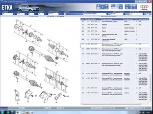

    У кого есть возможность, прошу посмотреть код детали "ШРУС передний наружный левый" для
    Audi A4 8E, 2003, моно, ALT 2.0, multitronic
    WAUZZZ8E03A024828
    Спасибо!
    P.S.> Есть подозрение, что это 4B0498103, но моя не уверена и elcats глючит что-то...

    Но это судя по всему пыльник, а не сам ШРУС. С другой стороны нашёл группу в каталоге где его искать благодаря этой информации.
    Похоже что внешний ШРУС отзывается на код 8E0498099. Кто может - подтвердите или опровергните, пожалуйста.
  5. Dr.Manager
    Dr.Manager Старожил
    7 мар 2007
    5.741
    #5 Dr.Manager, 22 сен 2010
    :hi:
      371,9 КБ
      105
      247,3 КБ
      93

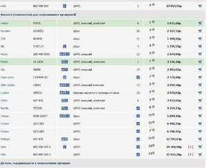

  6. Spring
    Spring Bad e-mail
    3 июл 2007
    34
    Audi A4 8E 2.0ALT 03г.
    Dr. Manager, спасибо.
    Я, собственно, по поводу второго скриншота и засомневался - оригинал от неоригинала отличается по стоимости в пять раз. Буду в экзисте - уточню на совместимость...

    Был в экзисте. Интересная ситуация - у всех неоригинальных ШРУСов одними из параметров идут количества зубцов внешнего и внутреннего соединения и кольца ABS. А на оригинальной детали такие параметры не указаны (ни в ETKA, ни в Google не нашёл). Отправили в сервис - говорят снимай ШРУС и считай, тогда неоригинал подберём.
    Подумалось - ни у кого сломанного ШРУСа 8E0498099 под рукой нет зубья пересчитать?
