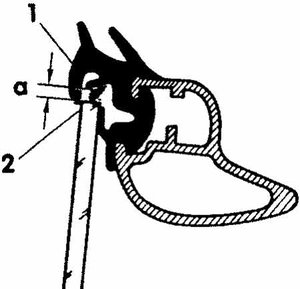

    У товарища на А6 из салона вообще улицу видно- такая щель :shock: . Ребят не знаю, как на других моделях, носогласно инструкции на Audi 100/C4, A6/45 все это дело регулируется примерно так (сам не пробовал)
    пояснение к картинке: Установите раму стекла так, чтобы расстояние (а) между внешней кромкой стекла (3) и декоративной полоской на крыше (1) было 6,5±1 мм (при закрытой двери) и уплотнение (2) было немного сжато.

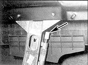

    И если понадобится, по регулировке стекла:
    Отрегулируйте плоскость соприкосновения стекла и резиновой вставки, чтобы расстояние а не превышало предел в 0,5–1,0 мм.

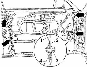

    Регулируется этим винтом:

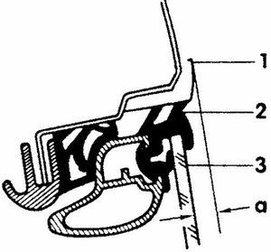

    По этому вопросу ничего нет. Полагаю, что бы по всему периметру рамки уплотнитель прилегал равномерно и плотно. Вообще написано, чтобы перед снятием обязательно пометили места установки крепежных болтов. Вэтом случае в принципе не должно возникнуть проблем. Если шум снизу, думаю стоит проверить плотность прилегания нижнего уплотнителя. А в принципе чудес не бывает. В первую очередь, думаю стоит проверить все зазоры и плотность соприкосновения уплотнителей.

    К картинке выше (из инструкции):
    При установке проверьте, чтобы регулировочный клин (4) был правильно установлен между рамой (1) и дверью (2), а также, чтобы передний нижний крепежный болт (3) проходил через отверстие в клине.
    А если треск идет из двери, следует проверить установлены ли все резиновые вставки в прорезях для крепления обшивки. затем стоят ли на местах все хомуты для крепления тяг, пневмотрубок, проводов. Как правило на кочках все эти "сопли" побрякивают. Можно постучать по двери и определить источник треска. Также может хрустеть ручка на двери, впрочем, как и все пластиковые детали внутренней отделки салона.
