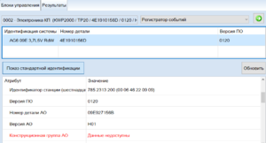

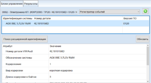

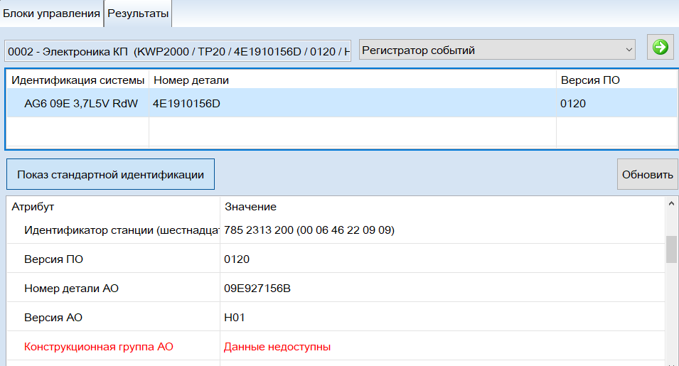

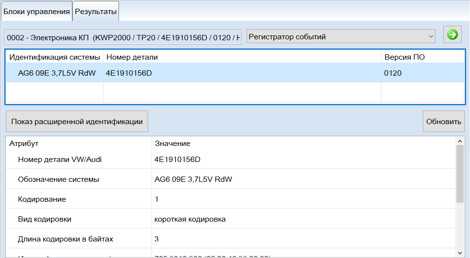

    Знакомые нашару свапнули умерший двиг 3,7 на 4,2, двиг естессно стало колбасить, нашли к нему ЭБУ от 4,2 (отключили иммо), НО при установке ЭБУ от 4,2 АКПП впадает в аварию, на приборке селектор горит красным.
    Читал ODISом была ошибка АКПП неверное ПО.
    Данные по АКПП:
    Понимаю, что необходимо залить в АКПП соответствующий софт (есть сканматик 2 про и скачал инженерный ODIS), подскажите, какой можно залить и вообще существует ли софт на эту АКПП под двиг 4,2?

    Пришлось рискнуть, прошил блок управления АКПП.
    Вопрос успешно решен, АКПП вышла из аварии, ошибка по неверному софту ушла.
    Авто едет норм.
