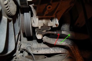

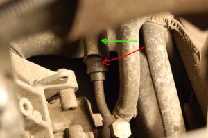

    вчера разбирал двери с целью починить не возвращающиеся в штатное положение внутренние ручки дверей, после все этого в целях профилактики заглянул под капот, вот что предстало моему взору
    см. фото.
    вопрос вот в чем: должен ли быть хомут в месте обозначенном красной стрелкой ?
    за что отвечает шланг указанный зеленой стрелкой и насколько опасно - наличие подтека (непонятно чего, мне кажется это помпа, но я не уверен)

    Хомутом дело не исправишь ,это шланг высокого давления ГУР ,в нем достигается давление до 150 бар ,никаким хомутом такое давление не сдержать ,поэтому соединение шланга с металлической трубкой производится методом опрессовки . В твоем случае следы подтекания масла говорят о скорой смене шланга высокого давления ГУР (лучше поменять ,чем ремонтировать в Гидромастере ,к примеру,много негатива),к шлангу обязательно заказать 4 уплотняющие алюминиевые шайбы 2+2 ..

    о спасибо, скажите, как я могу увидеть что уже все пора менять, но при этом чтобы это было не самый последний час жизни этого шланга ?

    Никак.. Формально при любых других жидкостях с ГОРАЗДО МЕНЬШИМ давлением ориентируются по расходу жидкости и силе течи ,в твоем случае шланг может в одно прекрасное время просто оторваться при резком увеличении давления (например в зимнее время на холодном моторе выкрутив руль до упора),аналогия с тормозными шлангами ,там трещины -лучше поменять ,здесь течь -лучше поменять , остаться без ГУРа в повороте на скорости ,сам понимаешь -радости мало ..

    о, тогда вопрос во время езды если он оторвется, я смогу поворачивать колеса? в смысле функция поворота руля останется ведь да ? просто многократно возрастет, необходимое для поворота усилие ?
    как правильно по каталогу называется этот шланг ? найти что-то не могу

    Шланг соединяющий от крыльчат. насоса к рулевому механизму
    это оно ?

    конечно останется функция , но при прорыве насос высокого давления без масла долго работать не будет ,как переживут уплотнители рейки -вопрос ,т.е. для восстановления всего лишь одного шланга высокого давления придеться думать о покупке и других узлов ..
    От насоса к рулевой рейке идет только шланг высокого давления ,т.е. оно ..
