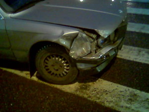

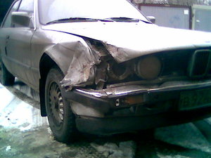

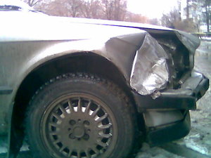

    Коллега хочет покупать вот такой аппарат. Сколько выйдет по деньгам кузовщина?

    Ну крыло-то точно под замену...

    капот похоже тоже на замену...
    гнилой весь... :nod:

    Я думаю, баксов 500

    Очень проблемная машина , на любителя , а ремонт в 300-350 уе встанет .

    крыло, капот - по примерно по 150-200 (ремонт+покраска), бампер -думаю проше заменить, скока стоит - не знаю. крыло тоже вызывает сомнение - возможно замена. фара - замена. что с передней панелью - неизвестно.
    вцелом думаю баксов в 700 уложиться можно. это так, на вскидку и подешёвке. а чтоб в идеал привести на 1000 вылезешь точно.
    считай сам даже по деталям. грубо и средне - 170$ деталь - ремонт+покраска. бампер капот крыло - 3 детали - уже 510$. + оптику покупать (фару туманку поворотник).
    а по хорошему - капот с крылом гнилые - под замену. бампер - металлическую часть - никто не приведёт в порядок - замена, оптика - замена парой.
    вообщем получаецца по хорошему - треть стоимости тачки...

    Про БМВ. Однозначно могу сказать что крыло и капот под замену! Рихтовка и шпаклевка даст эффект, но на пол года, потом попрет ржа... Передняя панель - похоже надо снимать, .т.к. она ушла. На бмв передняя панель здоровая с рамочками под фару. Менять не надо, но вытягивать и тп... По покрсе сказать не могу, .т.к. крашу сам, но примерно у нас покраска в термокамере капота 2500 руб, крыла 1500. Бампер можно восстановить, но это будет стоить дороже, чем бу. Так что... Думайте. Аппарат хороший если не убитый. Ездил на такой, очень понравилось...

    1000-1200:shock:
