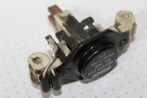

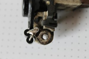

  12. Виталикк
    Виталикк Живу я здесь
    11 фев 2010
    1.691
    Калининградская обл.
    Audi100/C4_2.6АВС
      41,4 КБ
      220
      37,7 КБ
      161

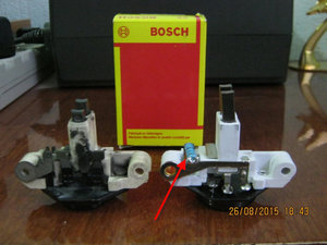

  13. Лёхан
    Лёхан I'm here for a long time
    10 янв 2007
    11.943
    Тунис
    A6
    А что это за хрень, на которую стрелка указывает (синяя с полосками)
      86 КБ
      207
  14. Dimik
    Dimik Старожил
    12 май 2004
    6.632
    AUDI A6C4Q2,6
    Ну хрень эта, резистор. Если сфоткаешь в вертикальном положении можно будет сказать какое сопротивление, а то цвета колец не все видны.
  15. Geka
    Geka Старожил
    25 мар 2004
    14.798
    Карачаево-Черкессия респ.
    100\44, WC, 1984, ГБО ГИГ3-L
    Откуда фото? Очень классно резюк внедрили. Хотелось бы полностью почитать, мож там ещё что интересного имеется?..
  16. Geka
    Geka Старожил
    25 мар 2004
    14.798
    #16 Geka, 14 сен 2015
    А зачем два диода в параллель?:shock:
    ЗЫ: И по ходу мой первоначальный косяк в расположении диодов.:D Не перекрутится так реле.
