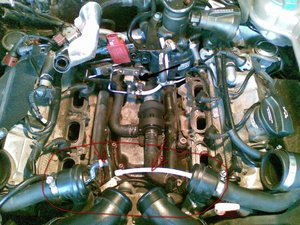

    байпасы очень легко проверить, к ним подходят тонкие шланчики, надо снять шланчики чтоб они остались на байпасе и ртом втянуть воздух через этот шланчик , если воздух легко тянется, то байпасы менять-мембрана порвана внутри, в этом случае как раз будет помпаж и износ турбин. Но вот по поводу пропусков зажигания, с байпасами это кажется совсем не связано.
  4. Gibrid
    Gibrid Участник форума
    2 янв 2011
    413
    A4B6TQavantBEXмкпп
    вот на фотке если что
