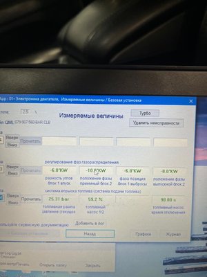

    Всем привет! Мальчики помогите пожалуйста!
    Audi q7 2007 4.2 бенз 152 000 пробег
    Ошибка 5,6 цилиндра. Пропуски зажигания. Машина троит на холостых, на ходу норм едет, на нетралке не троит. Проверили катушки, клапана, свечи, форсунки, лямбда-зонд ,компрессию, промыли топливную систему, давление топлива измерили. Куда копать? Были подозрения на блок управления, что дает команду форсунке лить и она льёт.. НО была сегодня на другой диагностики, по мимо 5,6 пропусков показало ещё ошибка на несоответствие меток ГРМ второго ряда цилиндра. Но на грм не могу грешить, я цепи меняла 60 000 км назад. Если бы были метки , то наверное весь ряд цилиндров бы троил , а не только 5,6???? не знаю уже что делать((( может быть муфта? Может масло двс заменить?? Меняла 5 мес назад масло.

    Если ошибка описана как несовпадения показаний распредвала и коленвала то это ушли метки.

    ошибка вот так описана, но диагност что то тараторил про распредвал и коленвал..

    Надо смотреть метки .
