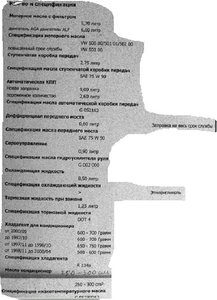

    может чем то поможет, у меня вот такая спецификация по жидкостям была
